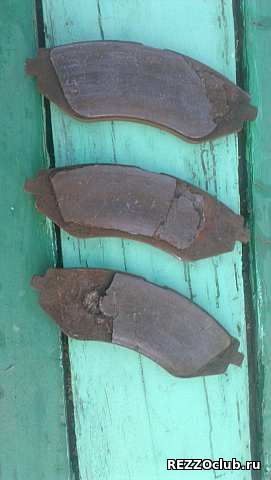

rmsn8 Дата: Понедельник, 20.08.2018, 07:35 | Сообщение № 394 (163291 в абсолютной нумерации)
Вот что бывает если не следить за ..... Доездился, если бы не приготовления к поездке на юг так бы и поехал. Обычно я всё записываю (когда что меняется), а тут.. менял весной задние колодки и записал, что и передние меняны. Ан нет. Главное, что передние тормоза работали обычно и торможение было нормальное. Пробег этих колодок 54 тыщи. Закисшие направляющие суппортов. Так что господа соратники, следите за тормозами.
Прикрепления: 5035254.jpg (17.2 Kb)
Механик Дата: Вторник, 21.08.2018, 00:14 | Сообщение № 395 (163309 в абсолютной нумерации)
Сегодня на ТО к нам приезжала Резошка, то же оба пальца одного суппорта закисли. Всё почистили и установили новые пальцы и пыльники.
lester75 Дата: Вторник, 21.08.2018, 12:46 | Сообщение № 396 (163316 в абсолютной нумерации)
Все просто при каждой смене колодок а лучше раз в год проверяем и чистим и смазываем пальчики и смотрим состояние пыльников
