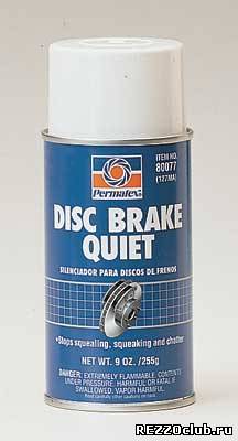

DenDR Дата: Понедельник, 20.04.2009, 23:08 | Сообщение № 24 (46684 в абсолютной нумерации)
Quote (Yurich)
Что скажете ?
никто не пробывал?
Permatex® Disc Brake QuietСостав для устранения шума дисковых тормозов.
Снижает шум и скрежет в тормозах путем гашения вибраций в месте контакта тормозной подошвы / раздвигающихся тормозных колодок. Обеспечивает плотную посадку и позволяет осуществить легкую разборку узла. Защищает от возникновения коррозии. Совместимы с антиблокировочными системами тормозов.
Аэрозольная упаковка
Применение: Автомобильные дисковые тормоза, наружные и внутренние тормозные подошвы для дисковых тормозных систем.
Прикрепления: 7883652.jpg (11.2 Kb)
Yurich Дата: Вторник, 21.04.2009, 10:08 | Сообщение № 25 (46709 в абсолютной нумерации)
Сообщений: 233
На форуме с 15.04.2009
Пользователь № 1682
Очень похоже на очиститель тормозов, которым я воспользовался при смене колодок. Цель - смыть с поверхности диска высокотемпературные отложения сильным растворителем (кстати, официалы включали в стоимость каждого ТО очистку тормозов этим препаратом). Видимого эффекта не ощутил: как ничего не скрипело, так и не скрипит. Может быть, в проблемном случае оно поможет. Цена вопроса - 400 р.
rvk Дата: Вторник, 21.04.2009, 10:36 | Сообщение № 26 (46717 в абсолютной нумерации)
Сообщений: 106
На форуме с 12.04.2009
Пользователь № 1662
Братцы не тратте деньги зря!Лучше керосина для этих целей-не придумаешь!У меня в жару правый зад свистел-характерный звук УАЗов при торможении!Разобрал-там пыль от стирания колодок!Почистил все пропало!
Yurich Дата: Вторник, 21.04.2009, 10:44 | Сообщение № 27 (46718 в абсолютной нумерации)
Сообщений: 233
Пользователь № 1682
Керосин дешевле. Принцип действия тот же. Но аэрозоль удобней. А за комфорт надо платить. Вот если б я ездил на УАЗе, то был бы за керосин двумами руками tongue
