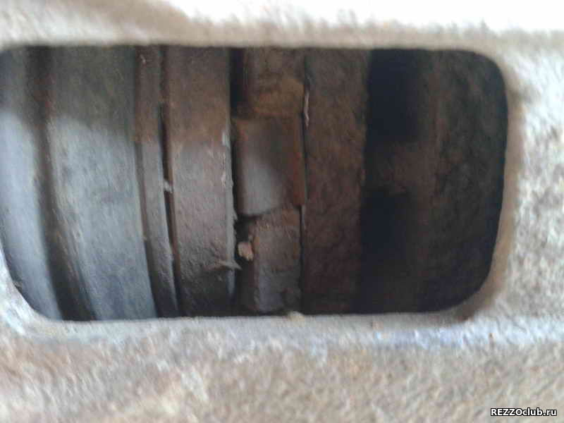

Блин, сегодня опять появился посторонний шум,  при торможении, и самое гадкое,отпускаешь педальку, а от какое то время остается. Я все грешил на грязь попавшую между колодками и диском, но сегодня открыв окно явственно услышал металлический шум при торможении. Прикольно то, что уже едя домой после работы, ничего криминального не слышал, но один черт надо разбираться с этим делом. Приехал, снял переднее левое колесо и увидал такую картину:
походу колодкам хана, справа чуть получше
По крайней мере пружинка не достает до диска. Теперь о дисках: на левом износ наружный 2,5 мм, внутренний 0,8 мм., на правом по 0,9 - 1 мм. Я так понимаю диски то же под замену, Суцко, кто чего думает, а то сейчас с мангами напряг, на колодки наберу, а с дисками дороговато выходит (для меня конечно)

Artem Дата: Пятница, 31.03.2017, 22:40 | Сообщение № 347 (155076 в абсолютной нумерации)
Да меняй колодки и всё,1 мм не критично совсем ещё на пару лет хватит.

goschashepa Дата: Суббота, 01.04.2017, 05:51 | Сообщение № 349 (155078 в абсолютной нумерации)
leppa, токарь знакомый есть? Пусть проточит, это стоит копейки. И колодки обязательно замени..
leppa Дата: Суббота, 01.04.2017, 06:14 | Сообщение № 350 (155079 в абсолютной нумерации)
Artem, goschashepa, т.е получается, что износ в 3,3 мм не критичный? А токарь есть, да я и сам могу, так же как точил барабаны на машине.

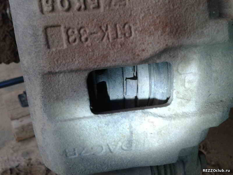

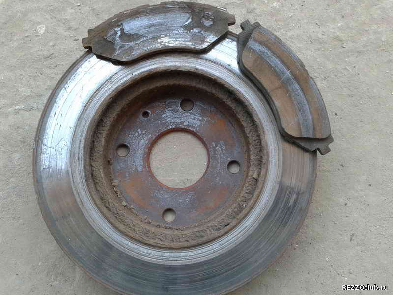

Отпросился сегодня после обеда и решил поменять колодки с дисками.
Левый комплект вообще жопа

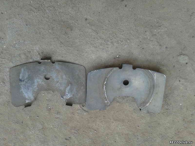

А вроде предыдущий хозяин говорил что поменял колодки прям перед продажей. Гнал скорее всего, не должен был я так ушатать это. Правая сторона чуть получше, но внутренняя колодка уже просилась под замену, накладки осталось мм 2. В принципе особых проблем с заменой не было за исключением обеих винтов, пришлось срубать и намертво закисшей нижней правой направляющей суппорта. Изучив тему разобрал, почистил смазал и поставил на место. Немного проехался - диски чуть теплые, слегка подванивает, думаю притрется. Сейчас стал рассматривать старые колодки и нашел две таких пружинки
У меня на колодках не было таких. Их что надо ставить или можно без них?
Прикрепления: 5516824.jpg (71.8 Kb) · 1436088.jpg (60.4 Kb)
Рыболов Дата: Среда, 12.04.2017, 21:51 | Сообщение № 359 (155358 в абсолютной нумерации)
По-моему это "скрипуны", чтобы слышать износ колодок...
Механик Дата: Четверг, 13.04.2017, 00:10 | Сообщение № 360 (155361 в абсолютной нумерации)
Это противоскрипные пластины, устанавливаются на внутренних колодках
