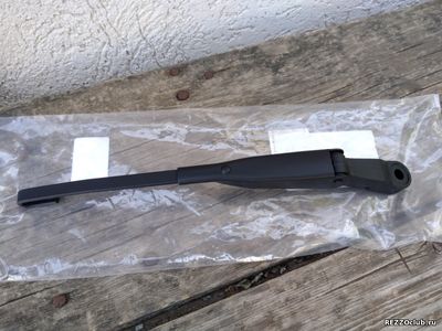

Кст, в порядке обсуждения. Присмотрелся, а на Хундае Матриксе очень схожий поводок - 98811 17000. Только у них нет штуцера с форсунками на самом поводке. Никому не доводилось использовать такие? И цена вполне демократичная - всего 700 рублей. Вот, фото с Драйва:

Wadjara Дата: Среда, 21.04.2021, 11:03 | Сообщение № 302 (173958 в абсолютной нумерации)
А как же без него? По сухому не пойдет, а колхозить себе дороже.
Artem017 Дата: Среда, 21.04.2021, 13:36 | Сообщение № 303 (173960 в абсолютной нумерации)
Да там колхоза-то по сути только лишь просверлить отверстие для трубки омывателя. Опять же сама возможность применения этого поводка зависит от одинаковости диаметров посадочных шлицов.
Меня всегда интересовала разница "что лучше": разбрызгивание омывайки непосредственно с поводка (как у нас), или же расположение форсунки на корпусе двери (например, как на Опелях, да и вообще большинстве машин так сделано). У нас вроде лучше - форсунка сначала нальёт воду, а потом уже идут взмахи щётки. Да и при взмахах щётки омывайка разбрызгивается двумя струями по радиусу хода щётки. А вот в случае вынесенного расположения форсунки - получается, что примерно половину своего хода, если и не более, щётка елозит по сухому стеклу до тех пор пока не пересечётся со струёй омывайки и не смочится...

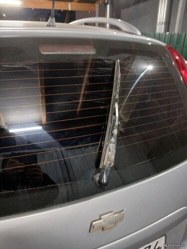

Задний дворник постепенно умирает, то работает как положено, то останавливается на средине стекла и дальше ни в какую. Потом снова работает. Проблема либо в проводке, либо в самом механизме. А так как я поводок дворника все таки не снял, сижу и думаю как быть? Купить съемник как у Artem017, или срезать поводок болгаркой и поставить Вазовский от Нивы? Сейчас пока залил вдешкой, завтра в ночь залью тормозухой. А за это время, надеюсь с вашей помощью, что ни будь надумаю.

Сообщений: 1751
А проводку задней двери проверяли?... останавливается в разных положениях или всегда в одном?...
leppa Дата: Четверг, 30.01.2025, 17:42 | Сообщение № 310 (178872 в абсолютной нумерации)
Сообщений: 2284
mihaz, в среднем как то так
Потом через какое то время может вернуться на место.
Прикрепления: 8084907.jpg (149.4 Kb)
elektrik701 Дата: Четверг, 30.01.2025, 18:28 | Сообщение № 311 (178873 в абсолютной нумерации)
Сообщений: 221
На форуме с 16.11.2015
Пользователь № 31681
Питание пропадает 12в зажигание
elektrik701 Дата: Четверг, 30.01.2025, 18:28 | Сообщение № 312 (178874 в абсолютной нумерации)
Сообщений: 221
Посмотрите провода на целостность
leppa Дата: Четверг, 30.01.2025, 18:39 | Сообщение № 313 (178875 в абсолютной нумерации)
Сообщений: 2284
elektrik701,  Ну да. Это один из вариантов. На выходные сниму облицовку, замерию напряжение на моторчике, отсюда буду плясать.
elektrik701 Дата: Четверг, 30.01.2025, 19:06 | Сообщение № 314 (178876 в абсолютной нумерации)
Сообщений: 221
Лучше сразу гофру сдвинуть и будет понятно
mihaz Дата: Четверг, 30.01.2025, 19:26 | Сообщение № 315 (178877 в абсолютной нумерации)
Сообщений: 1751
ну а я про что?... а там же две гофры?... обе и проверять... мне каатся... а вобче, когда я пару лет назад  туда полез, там столько переломанных проводов, которые держались на изоляции и иногда даже контачили... не забывайте, восемнадцатый год или около того машине...
