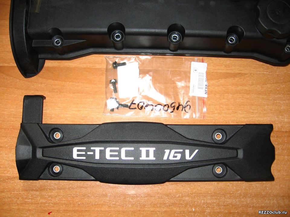

igor-bobrovskiy Дата: Понедельник, 07.11.2016, 11:07 | Сообщение № 1017 (152112 в абсолютной нумерации)
Сообщений: 196
На форуме с 21.07.2008
Пользователь № 1065
У нас в крышке такая деталь (96495288 Клапан системы вентиляции картера) применяется?
Еще наткнулся на DRIVE2 на статью про крышку нового образца https://www.drive2.ru/l/7890751. Декоративная крышка понравилась. С нашими прокладками самое то.
Прикрепления: 7504717.jpg (112.6 Kb)
