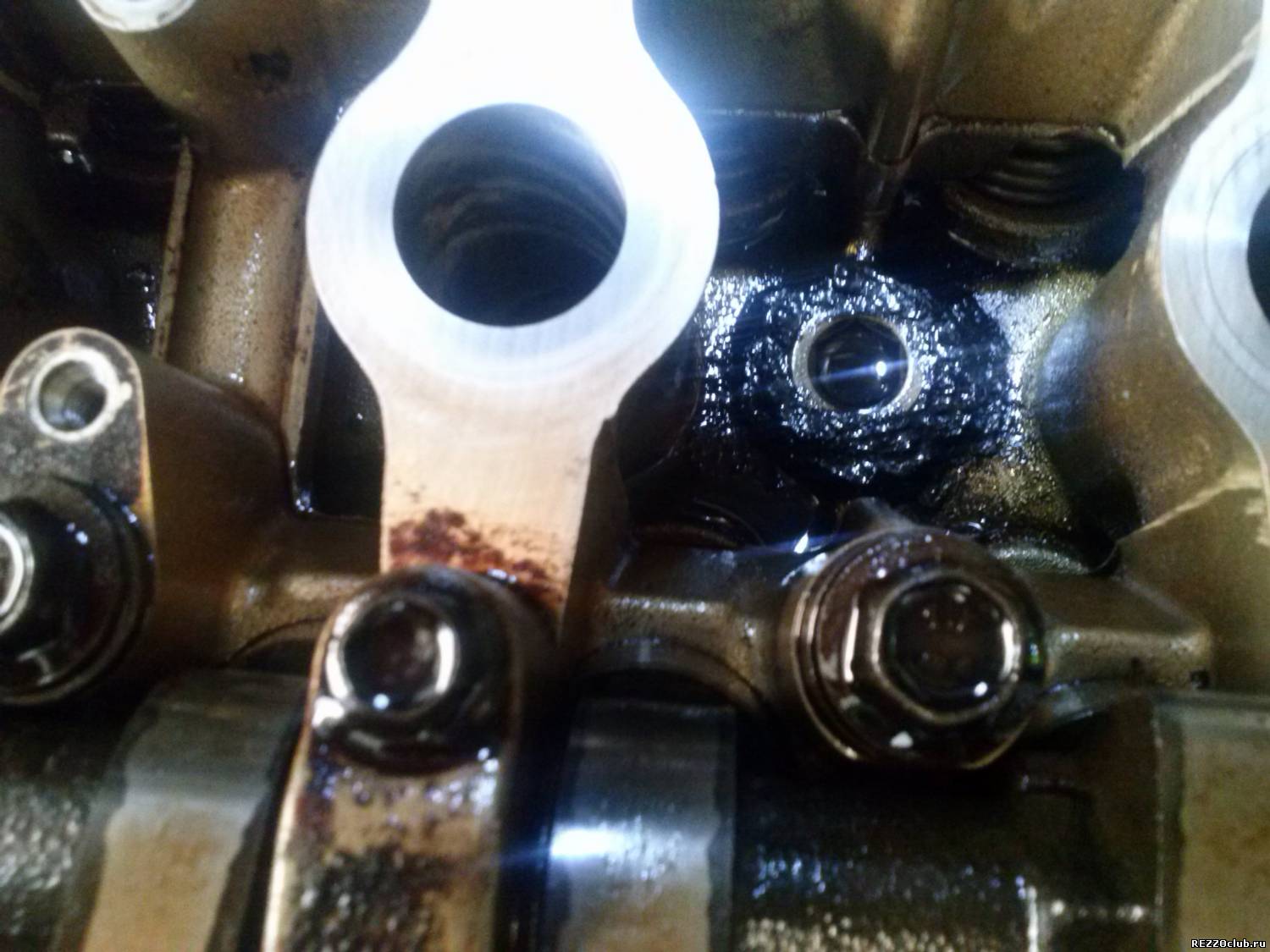

Коли не получилось с рейкой, решил поменять прокладку под клапанной крышкой, на удивление оказалось достаточно просто, как посоветовали уважаемые форумчане срезал бобоышки и вот тут то появился вопрос - торчат 13 бобышек, две, которые со стороны катушек, залиты пластиком крышки заподлицо - с ними что делать? Я пока срезал только торчащие, поставил прокладку, герметик протянул. Сейчас прогрел авто, вроде нигде не сопливит, как остынет протяну еще.
И вот еще вопрос знатокам- внутри головки такая бяка:
Что это за шмурдяк?
То ли от масла, то ли клапан выпускной какой то подсекает и это нагар? а может просто от времени все таки 100 тыков?

Retcebober Дата: Воскресенье, 11.08.2013, 15:51 | Сообщение № 314 (123895 в абсолютной нумерации)
Сообщений: 16
На форуме с 11.08.2013
Пользователь № 11385
А не является ли плохая вентиляция картера основной причиной избыточного давления под клапанной крышкой?..
leppa Дата: Воскресенье, 11.08.2013, 16:35 | Сообщение № 315 (123896 в абсолютной нумерации)
Моя ИМХА нет, там 3 отверстия, все хорошо продуваются. Это конструктивная особенность. Посмотрю как крышка со  сточенными бобышками себя поведет. А вообще под колодцы просится поронитовая прокладка, места там полно.
