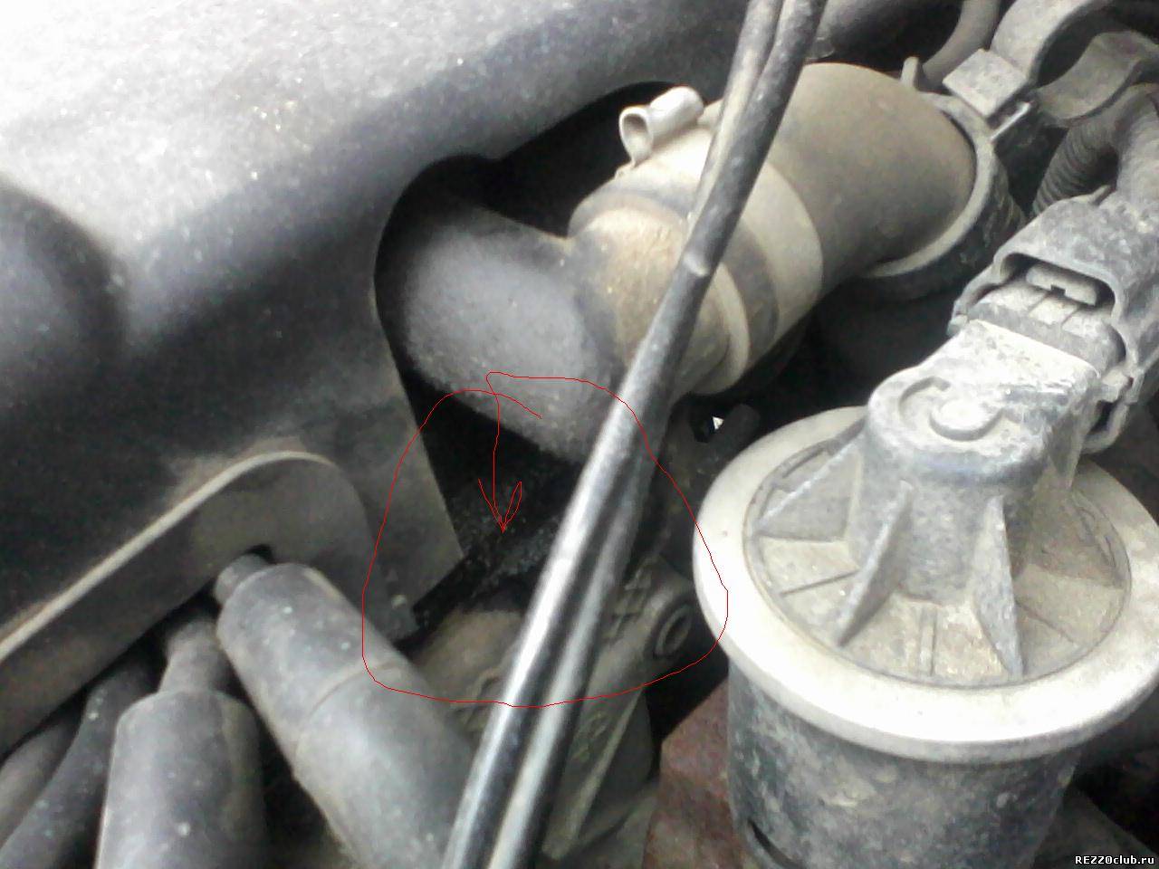

$IMAGE2$Механик, Максим, посмотри, что это???

NIBs Дата: Четверг, 21.02.2013, 07:30 | Сообщение № 275 (119903 в абсолютной нумерации)
Сообщений: 56
Российская Федерация -  Челябинск
На форуме с 09.08.2011
Пользователь № 4822
По моему маслецо начало отпариваться
Mavruc Дата: Четверг, 21.02.2013, 09:18 | Сообщение № 276 (119906 в абсолютной нумерации)
А чего все так "загоняются" по маслу текущему из-за прокладки? Ну ладно, в колодцы, типа искра убегает, а если наружу, как на фото вверху, так и ничего страшного, ржаветь не будет.
Рыболов Дата: Четверг, 21.02.2013, 09:23 | Сообщение № 277 (119908 в абсолютной нумерации)
Цитата (Mavruc)
ржаветь не будет.
это точно, зато как греться будет... особенно летом wink
Двигатель должен быть чистым! ну или почти чистым ...
Лосяш.
Andy Дата: Четверг, 21.02.2013, 09:32 | Сообщение № 278 (119910 в абсолютной нумерации)
Цитата Рыболовзато как греться будет... особенно летом
Наш движек ну никак своей поверхностью не охлаждается...
Сообщение отредактировал Andy - Четверг, 21.02.2013, 09:32
Mavruc Дата: Четверг, 21.02.2013, 09:45 | Сообщение № 279 (119912 в абсолютной нумерации)
Не будет грется, если радиатор конденсор чистые.
Рыболов Дата: Четверг, 21.02.2013, 11:15 | Сообщение № 280 (119919 в абсолютной нумерации)
Andy, Mavruc,  да я в курсе, что у нас не Запор tongue , но сильно грязный двигатель значительно ухудшает теплообмен, для Andy,  это может и не актуально (не знаю лето в Кургане), а вот у нас (с + 40 и более в тени) - более чем.
И потом, я говорил не о перегреве двигла, а о постоянных крайних верхних температурных режимах - мне кажется это не очень полезно (хотя бы постоянно работающий карлсон)...Поправьте...
Лосяш.
NIBs Дата: Четверг, 21.02.2013, 11:29 | Сообщение № 281 (119922 в абсолютной нумерации)
Сообщений: 56
Пользователь № 4822
А запах то в салоне будет прямо аж .... масло нагреется завоняет и через печку или кондиционер, весь этот дым в салон. Прямо балдеж и клей не надо нюхать мультики словишь
Mavruc Дата: Четверг, 21.02.2013, 14:06 | Сообщение № 282 (119927 в абсолютной нумерации)
Для этого масло нужно лить на выпускной коллектор.
NIBs Дата: Четверг, 21.02.2013, 14:15 | Сообщение № 283 (119928 в абсолютной нумерации)
Сообщений: 56
Пользователь № 4822
Совсем не обязательно оно пахнет в любом случае ведь двигатель нагревается везде, я это проходил не раз и не два. как только прокладка потекла примерно через день уже в салоне чувствуется запах
Рыболов Дата: Четверг, 21.02.2013, 14:45 | Сообщение № 284 (119929 в абсолютной нумерации)
У меня последнее время, после остановки авто, появляется запах горелого - потеплеет - буду выяснять что "подгорает", но впечатление не из приятных. Следы отпотевания на двигателе тоже есть.
Mavruc, могу поделиться "запашком" biggrin
Лосяш.
kuparos Дата: Четверг, 21.02.2013, 14:48 | Сообщение № 285 (119930 в абсолютной нумерации)
Свечные колодцы полные масла из-под крышки.
