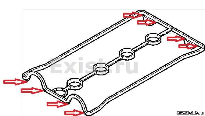

Всем доброго времени суток!!!! Народ подскажите в каких местах нажо мазать герметик на головку а то прокладку уже 2 раза меняли и где заводской герметик был не видно(((((
Анатолий Дата: Четверг, 13.12.2012, 18:56 | Сообщение № 219 (117357 в абсолютной нумерации)
mikola0183, постарался показать стрелками на прокладке, а наносить на головку блока цилиндров

Quote (Анатолий)
остарался показать
спасибо большое!!!! теперь субботу проведу в гараже
