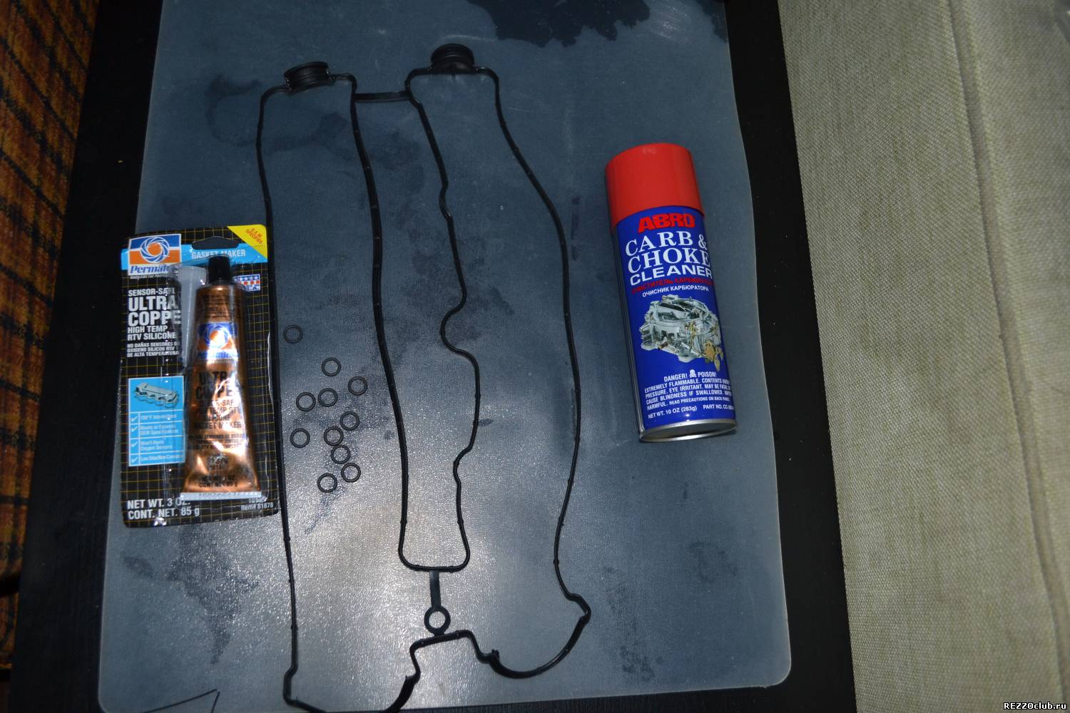

Сегодня решил заменить свечи , открутив крышку пришел в шок( все свечи купаются в масле , движок вроде не троить работает ровно уровень масла чуть выше минимума. Обзвонил все магазины оригинал только под заказ, в наличии есть только аналог 150р , времени нет ждать в понедельник надо ехать в Украину. Принял решение заменить на аналог думаю недельку протянет по любому ! а там посмотрим

Вот такой у меня получился ремнабор.

Пончик Дата: Суббота, 08.12.2012, 21:50 | Сообщение № 204 (117206 в абсолютной нумерации)
Сообщений: 417
На форуме с 02.12.2010
Пользователь № 4017
sava09, Терзают меня сомнения,что это не то,что надо.
sava09 Дата: Суббота, 08.12.2012, 22:20 | Сообщение № 205 (117208 в абсолютной нумерации)
Сообщений: 17
Российская Федерация -  Рстов-на-Дону
На форуме с 21.05.2012
Пользователь № 6380
Пончик, По поводу чего терзают сомнения?
Daewoo Rezzo KLAUF CDX 2.0, 2000г, 5 МКП.
Пончик Дата: Суббота, 08.12.2012, 22:54 | Сообщение № 206 (117209 в абсолютной нумерации)
Сообщений: 417
Пользователь № 4017
sava09, По поводу прокладки,а где под свечки кольца?

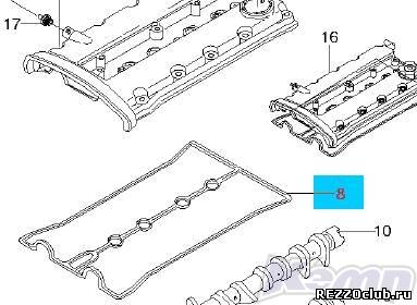

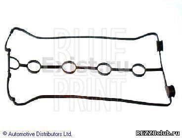

худой Дата: Суббота, 08.12.2012, 23:09 | Сообщение № 207 (117210 в абсолютной нумерации)
вот наша прокладка
Прикрепления: 1871029.jpg (63.4 Kb)
Анатолий Дата: Суббота, 08.12.2012, 23:16 | Сообщение № 208 (117211 в абсолютной нумерации)
наша скорей выглядет так
Прикрепления: 5561373.jpg (16.0 Kb)

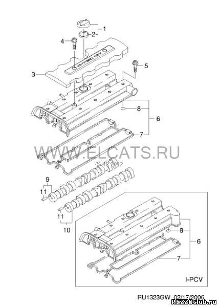

val1 Дата: Воскресенье, 09.12.2012, 10:40 | Сообщение № 209 (117213 в абсолютной нумерации)
sava09,
Прокладка в ремнаборе однозначно не Рециковская.
Про крышку, могу ошибаться, но вроде подходит от Нубиры 1.6 с переделками. Лучше спросить у Механика, он насколько знаю, с что то подобное уже прикидывал.
sava09 Дата: Воскресенье, 09.12.2012, 12:25 | Сообщение № 210 (117214 в абсолютной нумерации)
Сообщений: 17
Пользователь № 6380
val1, у меня движок двух литровый, и по этому прокладки у нас разные.
Прикрепления: 4901489.jpg (31.1 Kb)
