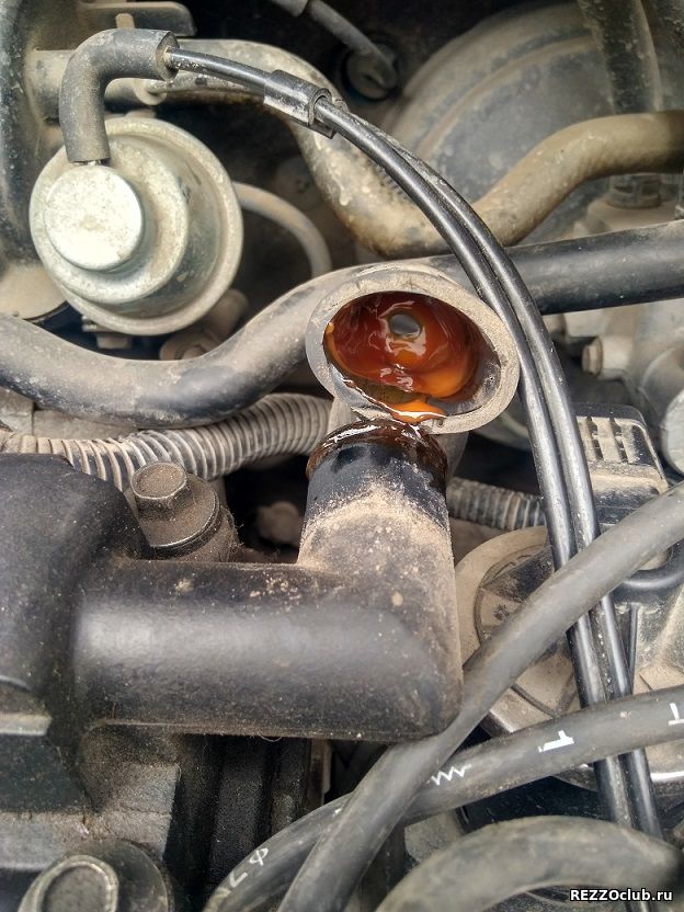

ежыГ Дата: Понедельник, 02.08.2021, 19:32 | Сообщение № 1823 (174646 в абсолютной нумерации)
Сообщений: 150
На форуме с 20.03.2021
Пользователь № 65207
Ковырял сегодня клапанную крышку,не сказать что сильно бежало- хотел поглядеть на пробки,так как уровень охлаждайки незаметно но снижается.Вроде не дымит,потеков нет, думаю надо глянуть прежде чем на прокладку грешить.
      В общем правая,слабовато как то затянута была. Обезжирил ,намазюкал фиксатором резьбы, да засандалил  обратно.
  Обнаружил оттакой джем персиковый, прочистил как мог посмотрим что будет дальше...
