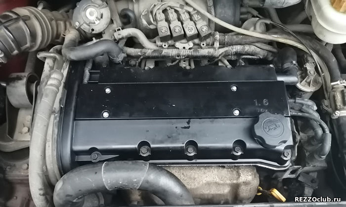

Lesnik Дата: Четверг, 16.01.2020, 16:55 | Сообщение № 1654 (170216 в абсолютной нумерации)
Сообщений: 191
Российская Федерация -  Псков
На форуме с 30.01.2017
Пользователь № 46667
Поменял крышку. Встала, как родная.

valkrajushkin Дата: Четверг, 16.01.2020, 19:15 | Сообщение № 1655 (170219 в абсолютной нумерации)
а она дюралевая ? .
Lesnik Дата: Вторник, 21.01.2020, 13:53 | Сообщение № 1656 (170284 в абсолютной нумерации)
Сообщений: 191
Цитата valkrajushkin ()
а она дюралевая ? .
Алюминиевая клапанная крышка ГБЦ GM 96473698. Покупал тут  krishka-gbc.ru/96473698-bс бесплатной доставкой. Течь масла прекратилась совсем. Доволен покупкой на все 100%.
