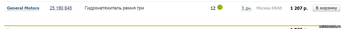

В Exzist оригинал GM стоит (натяжитель с роликом) 1930 р., тоже прилично. Я так понял, чтобы заменить ролик, надо снять натяжитель?
leppa Дата: Среда, 22.10.2014, 06:38 | Сообщение № 77 (134336 в абсолютной нумерации)
А это не оно?

Rapidrezzo Дата: Среда, 22.10.2014, 23:20 | Сообщение № 80 (134359 в абсолютной нумерации)
А это не оно?
Как не оно? Вот:
exist.ru/price.aspx?SubType=0&pcode=96435138

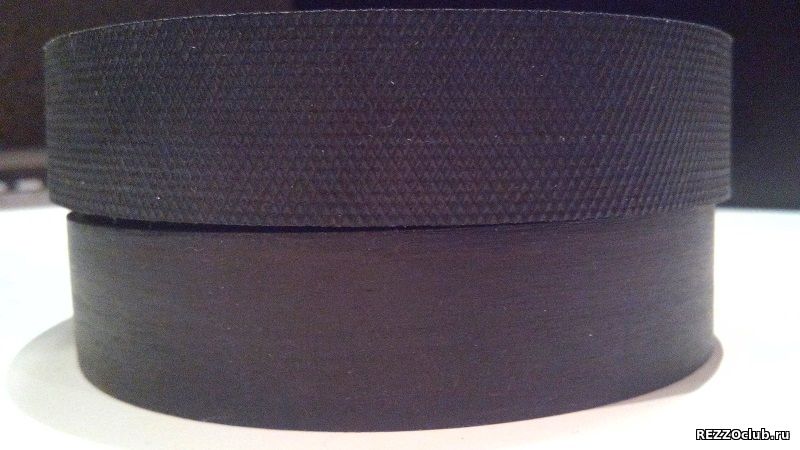

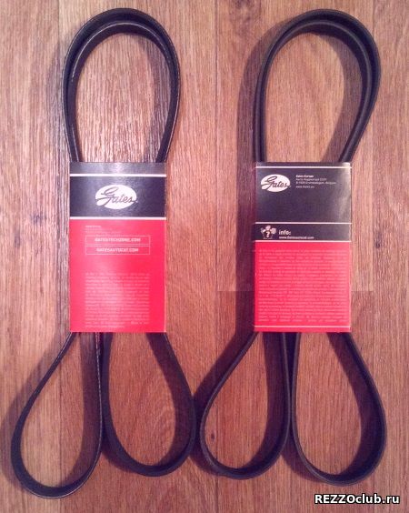

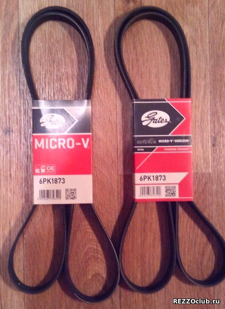

Вчера ради интереса сравнил две упаковки от ремней - отличаются разительно. Слева - предполагаемый оригинал (упаковка и сам ремень полностью соответствуют описанию на официальном сайте), справа - предполагаемая... м-м-м, даже не готов утверждать, что подделка. Может быть просто ремень из каких-то старых партий  . Вобщем для сравнения.
Сверху - оригинал. Снизу  - "копия"
Для справки: зашёл на официальный сайт Gates https://www.gatestechzone.com/. На сайте, написано, что "Оригинальные ремни Gates все чаще имеют текстурированную поверхность с обратной стороны. Линейка ремней Gates Micro-V® для рынка послепродажного обслуживания соответствует тенденциям эволюции оригинальных запчастей."
Прикрепления: 3387253.jpg (56.4 Kb) · 0403453.jpg (55.8 Kb) · 1367203.jpg (39.4 Kb) · 2494014.jpg (48.4 Kb) · 1609355.jpg (39.3 Kb) · 4320237.jpg (61.7 Kb) · 9156477.jpg (55.7 Kb)
Сообщение отредактировал Artem017 - Пятница, 22.12.2017, 08:48
Механик Дата: Четверг, 21.12.2017, 23:22 | Сообщение № 90 (159788 в абсолютной нумерации)
Новая упаковка и и корд в ремнях совсем не давно пошли.
