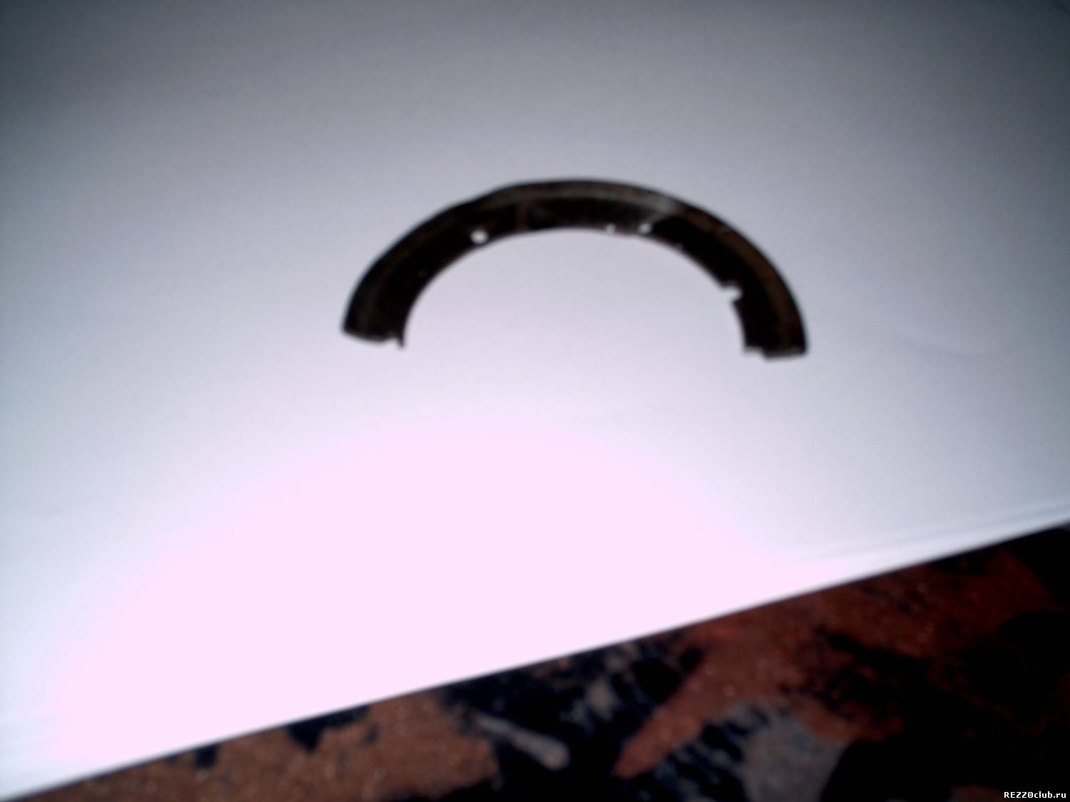

Здравствуйте всем.Подскажите пожалуйста если завести без ремня,что может случиться? Дело в том,что неслько месяцев назад начал появляться какой-то шелест со стороны ремня,как пищит ремень я знаю,а это шелест соскрипом како-то. Подозреваю,что сам подшипник натяжитель.Кто-нибудь заводил без ремня?Спасибо. wink

Если завести без ремня ГУР, ГЕНЕРАТОР, КОМПР. КОНДИЦИОНЕРА то машина будет работать только на аккумуляторе без кондея и усилителя руля. Без ремня ГРМ машину не заведёшь. Но
Quote (kubanez)
это не показание к замене, а в сервис я бы съездил. Пусть там послушают.

Вот проклюнулось солнце и решил сам проверить и посмотреть что-же всётаки трёт,и обнаружыл.что между (передней крышкой) (сравниваю с жучкой) и шкивом торчит какая-то железка и трёт о шкив. ремень не зацепила.Я её вытащил плоскогубцами и шум прошел.Сталь хорошая дебёлая видно что была к чемут-то приклёпана.Вот теперь думаю,что это такое и начто оно влияет?Видно что это только полавина.

Извените за качество.Спосибо.
