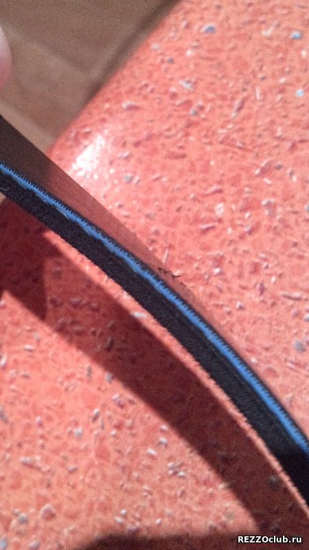

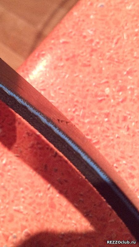

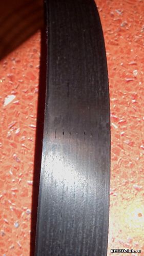

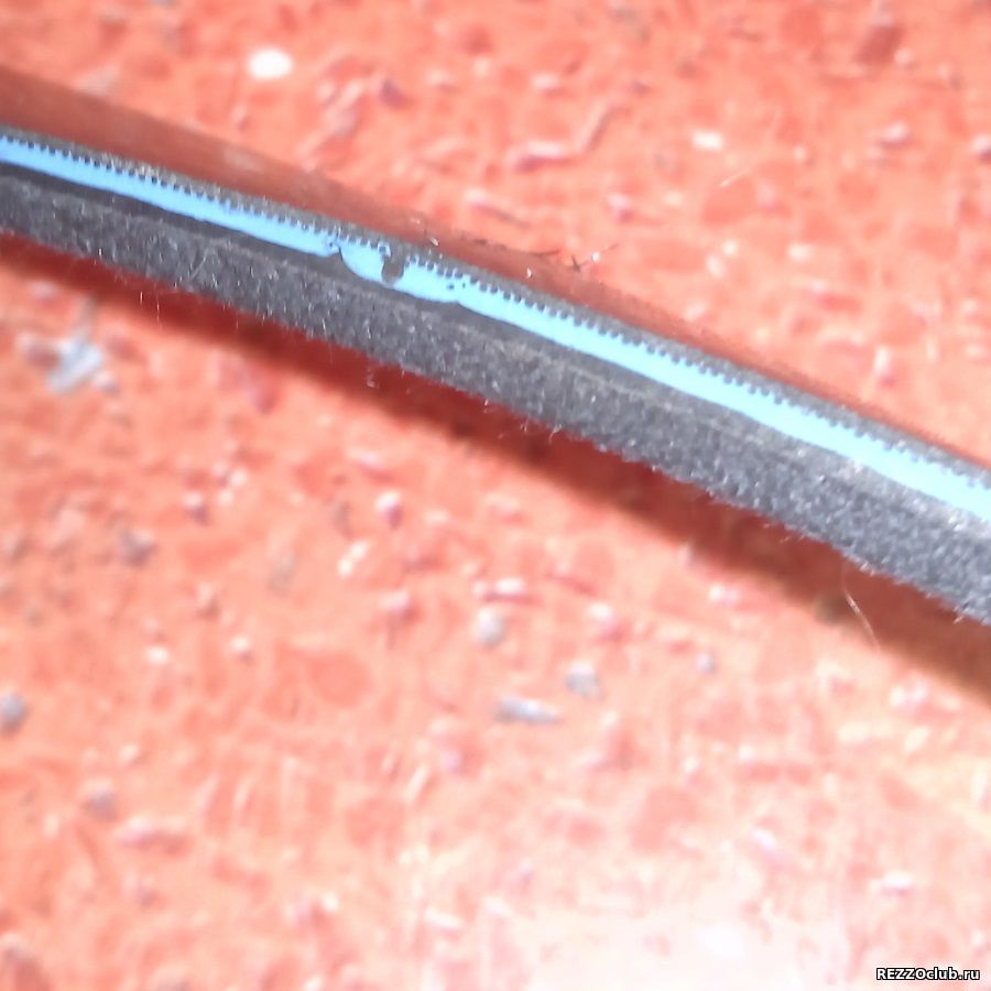

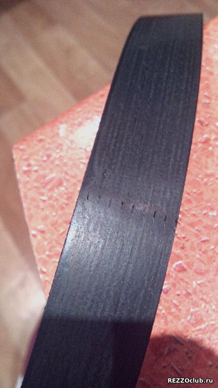

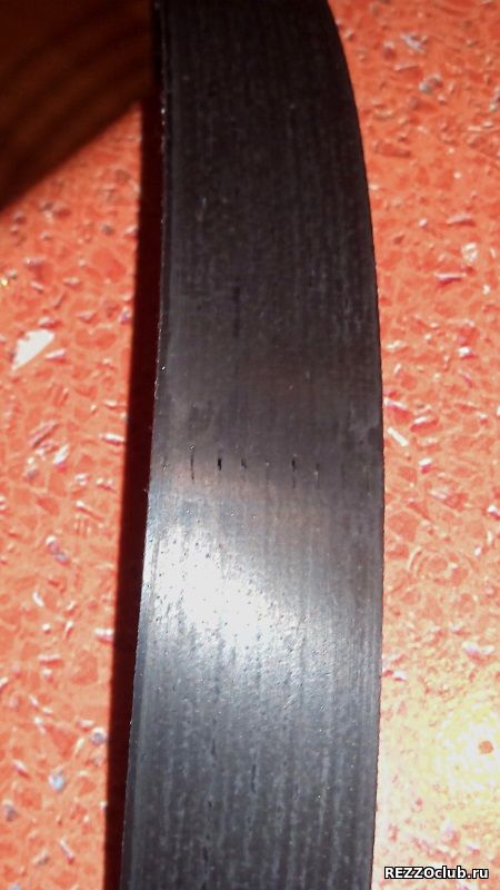

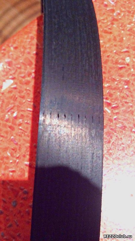

Вчера заменил ремень Gates на новый Gates smile . Рассмотрел старый. В двух местах обнаружил торчащий металлокорд. Пробег ремня 420 км.
А вот это чуть заметное утолщение ремня при проходе через натяжной ролик давало неприятный ровный "тук__________тук__________тук". Собственно из-за этого и менялся ремень.
Прикрепления: 4189603.jpg (63.0 Kb) · 1389989.jpg (53.5 Kb) · 1225550.jpg (59.2 Kb) · 8641481.jpg (65.6 Kb) · 0095181.jpg (57.9 Kb) · 0299793.jpg (71.0 Kb)
