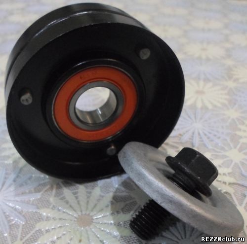

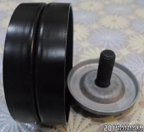

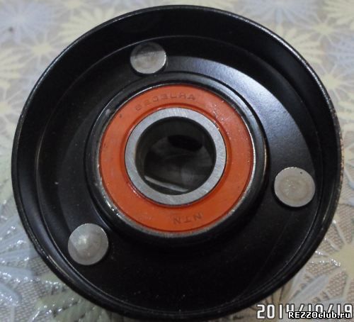

Rapidrezzo Дата: Воскресенье, 19.10.2014, 23:35 | Сообщение № 60 (134263 в абсолютной нумерации)
Цитата baa2001 ()
Кто менял ролик натяжителя(ремень поликлиновой) может подскажите какой подшипник там стоит.
Тоже, когда менял ремень привода вспомогательных механизмов, заметил, что ролик люфтит. Решил потом его заменить, заказал оригинал, дороговато правда 1257,12 руб, и ожидание почти месяц. Ну вот пришел. Абсолютно непонятно, как там можно заменить подшипник, там клепки.
