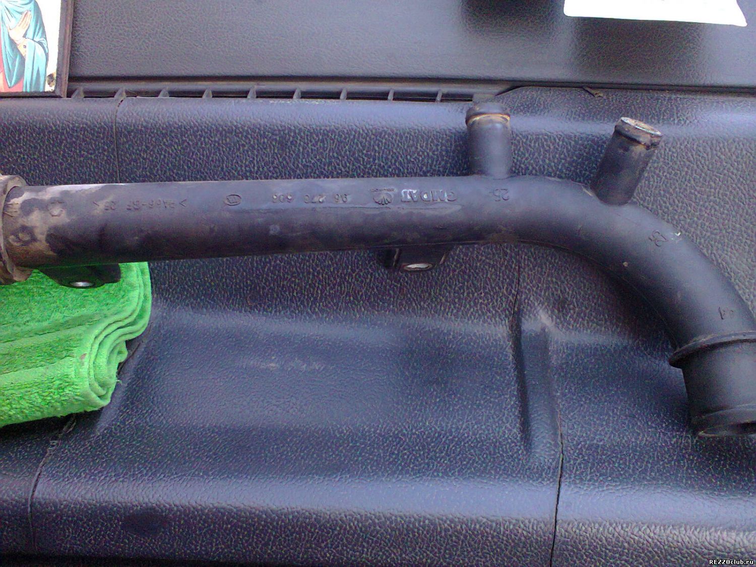

Вот и меня постигла беда с системой охлаждения,новый у нового термостата при затяжке обломилось ушко,поставил старый и при прогреве со стороны где стартер хлынул антифриз,завтра поеду смотреть шланги и ставить ещё один термостат
erjen54 Дата: Пятница, 06.11.2015, 21:58 | Сообщение № 549 (142840 в абсолютной нумерации)
Сообщений: 15
Российская Федерация -  Волгодонск
На форуме с 24.08.2015
Пользователь № 27633
Может кто знает какие патрубки туда подходят?

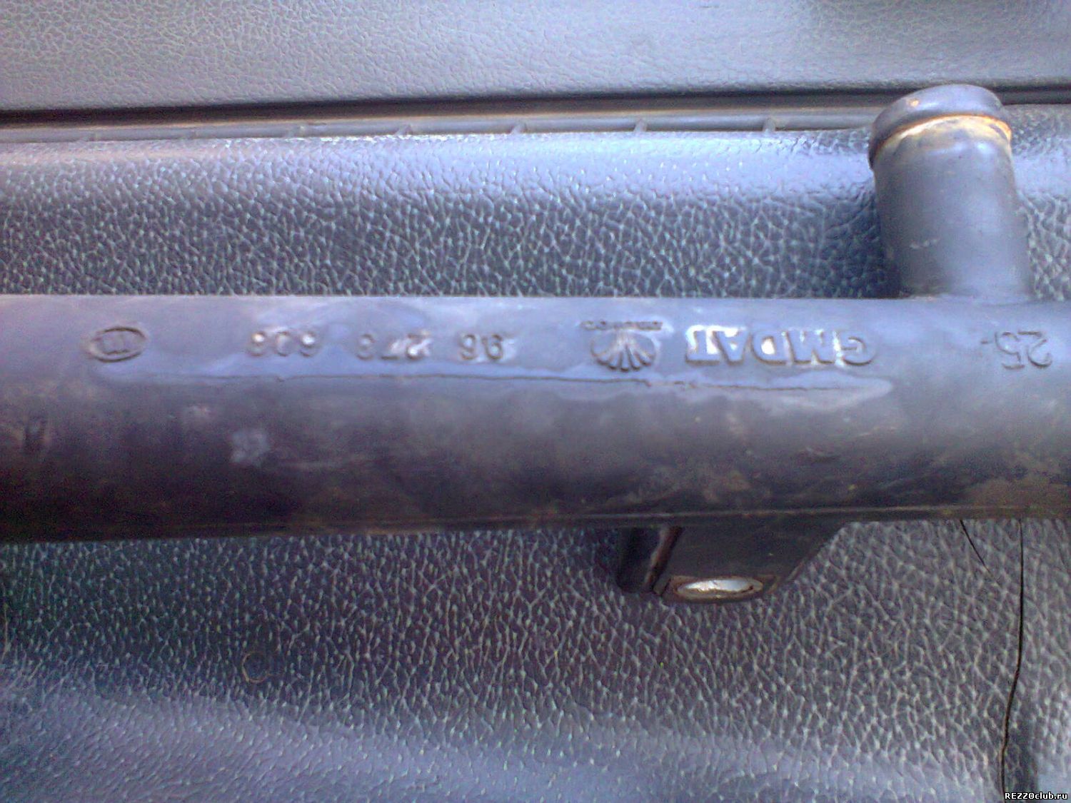

erjen54 Дата: Суббота, 07.11.2015, 17:21 | Сообщение № 551 (142857 в абсолютной нумерации)
Сообщений: 15
Пол дня времени и руки мастера и течь ликвидирована, проблемма была в лопнутом пластиковом соеденительном патрубке,заменил с разборки от нексии,разница только в расстоянии от двух отходов не кретично
