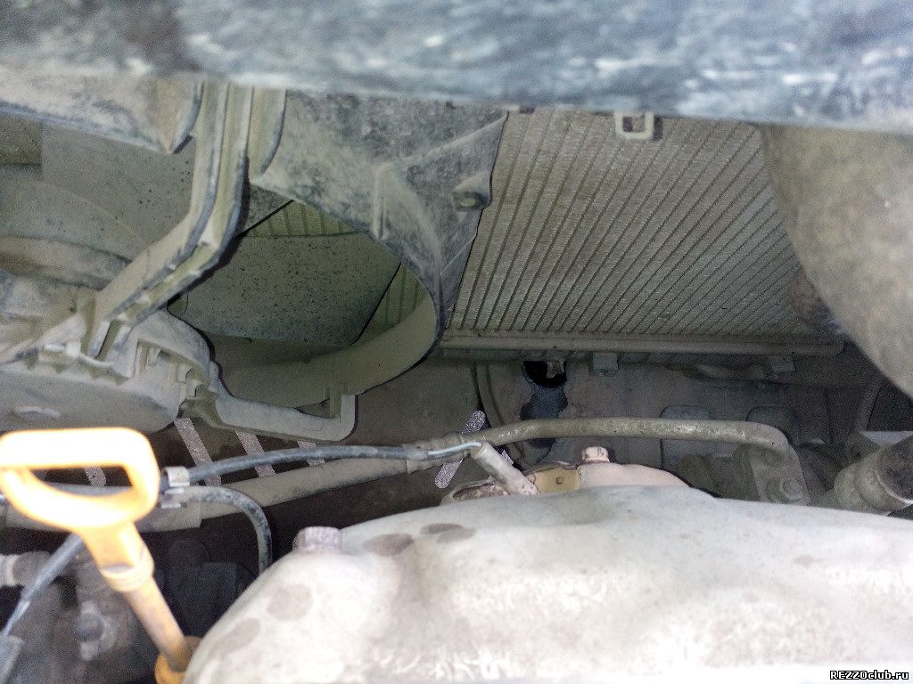

mxrtmnv Дата: Четверг, 03.09.2015, 13:25 | Сообщение № 521 (141183 в абсолютной нумерации)
Сообщений: 629
На форуме с 30.01.2013
Пользователь № 7779
Походу краник не держит. Его можно починить или радиатор менять?
Прикрепления: 9027991.jpg (226.8 Kb)
Kaznacheev Дата: Пятница, 04.09.2015, 14:46 | Сообщение № 522 (141210 в абсолютной нумерации)
Сообщений: 383
На форуме с 31.03.2013
Пользователь № 8221
Если течет из под выкручивающегося пластикового болта , то на нем нужно заменить уплотнительное колечко. А если с бачка , то может быть поможет ТОЛЬКО ПАЙКА. Номер оригинального пластикового болта 96413313.
mxrtmnv Дата: Понедельник, 07.09.2015, 10:01 | Сообщение № 523 (141266 в абсолютной нумерации)
Сообщений: 629
Пользователь № 7779
Kaznacheev, Спасибо!
Течёт (капает) из сливного отверстия при полностью закрученном "барашке". Пока ввернули в это отверстие болт с герметиком. Пластиковый болт крана заказал.
Kaznacheev Дата: Вторник, 08.09.2015, 19:35 | Сообщение № 524 (141297 в абсолютной нумерации)
Сообщений: 383
Пользователь № 8221
Если причина подтекания только в пластиковом болте , то повезло , а если нет , то проще заменить радиатор. Пластик , из которого сделаны бачки радиатора , со временем становятся ломким , т.е. появляются трещины и пайкой здесь уже не поможеш , потому что очень велико давление антифриза при закрученной крышке расширительного бачка. Если что, тема " Радиатор охлаждения основной ".
