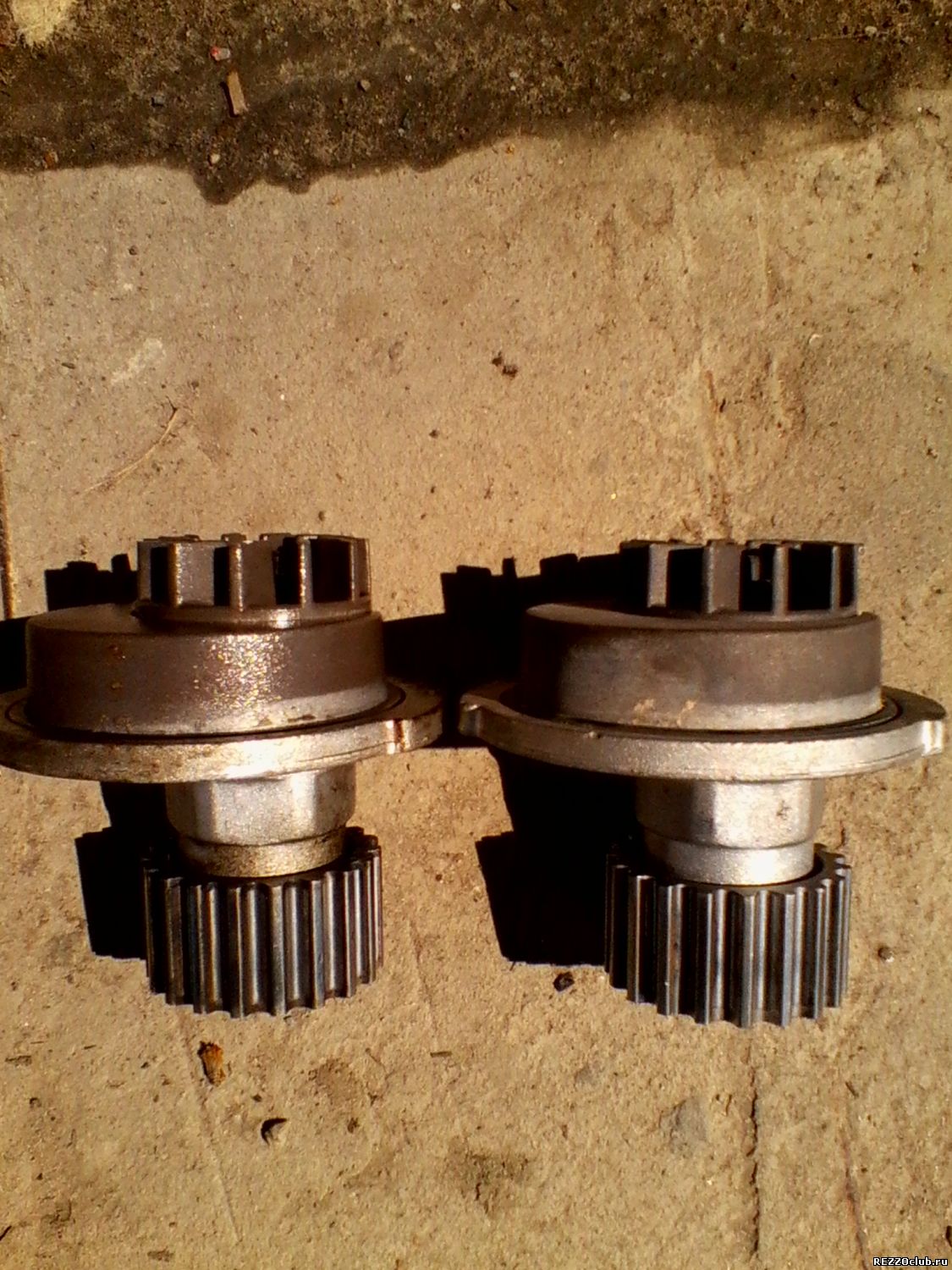

Рыболов Дата: Понедельник, 11.05.2015, 22:10 | Сообщение № 484 (138803 в абсолютной нумерации)
Друзья, загадочка вам из разряда: найди отличия. Ответ будет позже.
Прикрепления: 7708557.jpg (232.8 Kb)
Анатолий Дата: Понедельник, 11.05.2015, 22:38 | Сообщение № 485 (138804 в абсолютной нумерации)
Рыболов, что-то не нашел... подожду ответ)))
Ivan_ko Дата: Понедельник, 11.05.2015, 22:58 | Сообщение № 486 (138806 в абсолютной нумерации)

Кажись разные крыльчатки. Левая больше утоплена в корпус ну или лопости чуток повыше.
Механик Дата: Вторник, 12.05.2015, 01:10 | Сообщение № 487 (138807 в абсолютной нумерации)
Если посмотреть внимательно, то видно что произошло смещение подшипника, сместились и крыльчатка и шкив помпы.
leppa Дата: Вторник, 12.05.2015, 05:55 | Сообщение № 488 (138808 в абсолютной нумерации)

Не томи! Мож ошибаюсь, ты вроде помпу DOLZ D-211 ставил. Если да то что с ней?
Рыболов Дата: Вторник, 12.05.2015, 09:11 | Сообщение № 489 (138815 в абсолютной нумерации)
Ivan_ko, и Механик, абсолютно правы, только с одной поправкой: смещение не произошло (не люфтит), оно было изначально...результат на фото... вот такие запчасти продают в магазинах(правда сказали что аналог, только фирму не назвали, наверное потому что ее нет)
leppa, настоящий dolz справа, ставь не бойся, я его потом менял (долго рассказывать), щас поставил обратно.. Кстати подделка сделана под него, только шрифты разные..

Рыболов Дата: Вторник, 12.05.2015, 16:47 | Сообщение № 490 (138828 в абсолютной нумерации)
Я понял, но вероятней, что он был смещен сразу, т.к. ремень на шкиву стоял нормально, без смещений, да и шкив на месте. Но 22 тыс отходила....
Механик Дата: Вторник, 12.05.2015, 22:08 | Сообщение № 491 (138832 в абсолютной нумерации)
Нет тут не сразу, а в процессе эксплуатации.
leppa Дата: Среда, 13.05.2015, 05:29 | Сообщение № 492 (138834 в абсолютной нумерации)
Ну спасибки! А то я намедни такую помпу заказал. Она одна из самых недорогих.
Рыболов Дата: Среда, 13.05.2015, 08:46 | Сообщение № 493 (138837 в абсолютной нумерации)
Механик, а из-за чего такое возможно? Нагрузки вдоль оси минимальны, прослаблен корпус? Надо мне было длину оси померять на обоих помпах и глубины посадок шкива и крыльчатки. Уже поздно.
Механик Дата: Среда, 13.05.2015, 21:10 | Сообщение № 494 (138844 в абсолютной нумерации)
Похоже на прослабленное посадочное место под подшипник.
Рыболов Дата: Среда, 13.05.2015, 21:46 | Сообщение № 495 (138846 в абсолютной нумерации)
Похоже, но только осевые нагрузки минимальны. Такое часто встречается?
