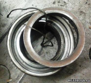

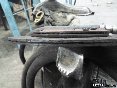

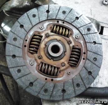

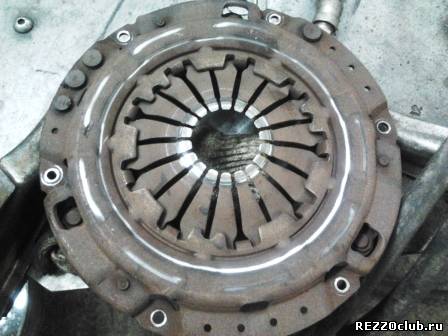

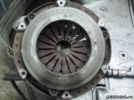

vadgorev Дата: Среда, 14.12.2011, 22:35 | Сообщение № 238 (100699 в абсолютной нумерации)
Прикрепления: 5915298.jpg (85.1 Kb) · 2962979.jpg (112.5 Kb) · 8147268.jpg (106.1 Kb) · 5427806.jpg (91.6 Kb) · 7687629.jpg (95.8 Kb)

Пользователь № 1043
vadgorev, и как сцепление?что было то?
ппц выжимному?
