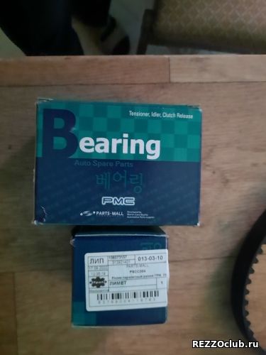

Ролики последний раз поставил вот такие:
Изначально мне понравились, внешне очень качественно сделаны и цена у нас магазине пока низкая. Прошли уже 10 тысяч, работают тихо.
На днях снимал верхнюю крышку при замене датчика, состояние роликов идеальное.

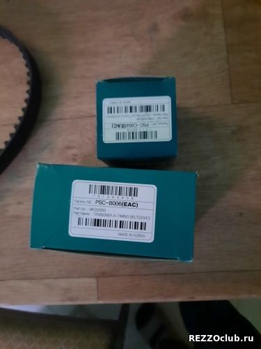

Вот названия:

Механик Дата: Четверг, 23.03.2023, 07:19 | Сообщение № 1439 (176832 в абсолютной нумерации)
Цитата rmsn8 ()
подходит время заняться ГРМ и дилема.. INA перестали хвалить даже в автодоке... что брать не знаю. ну и бюджет тоже поджимает. Кто что слышал про LYNX PK1171 или INA | LUK 530033210? помпу однозначно наверное D211
Не знаю что там в Атодоке, мы ставим комплекты INA 530033210 и проблем нет, всё работает как и раньше. LYNX не советую качество намного ниже, у этой марки очень выборочно что более менее нормально работает, например можно купить щётки стекло очистителей, лампы, шрусы, и на этом список лучше остановить. Подшипники у них очень не качественные например.
