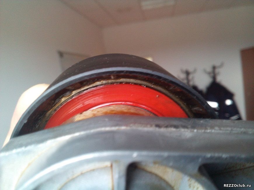

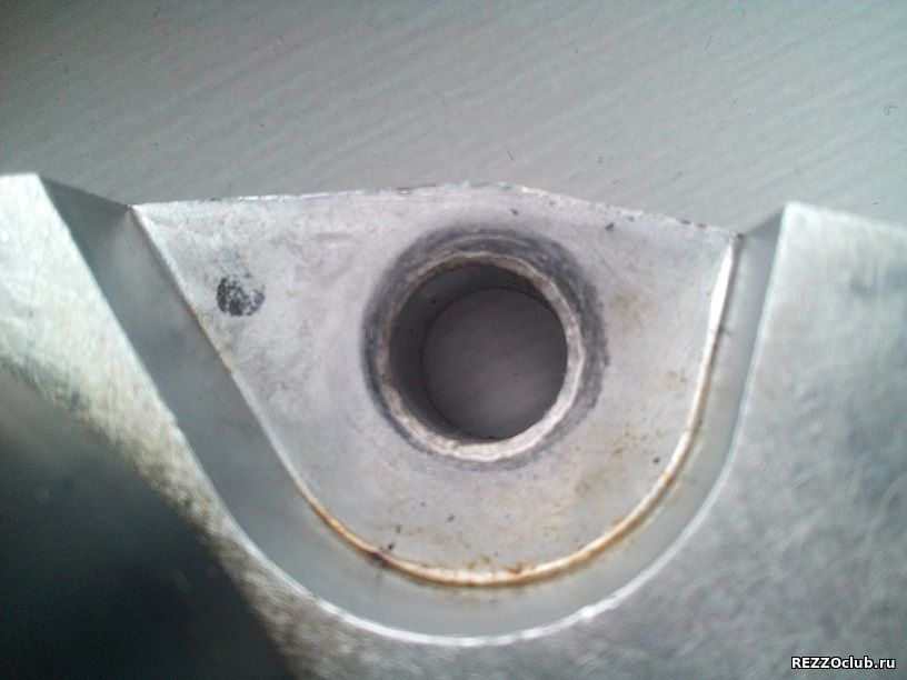

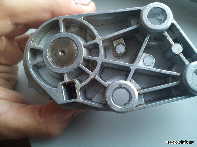

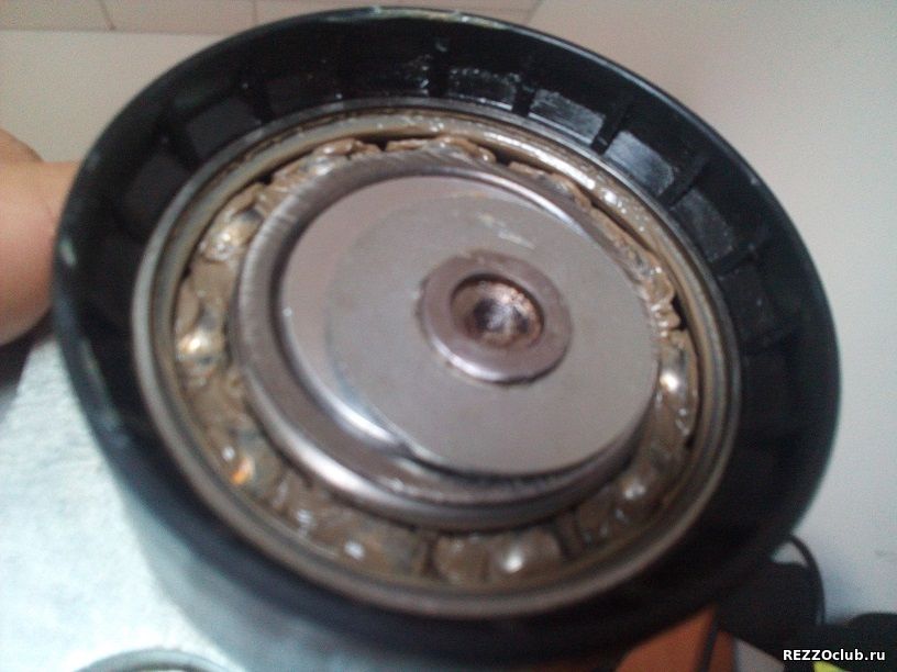

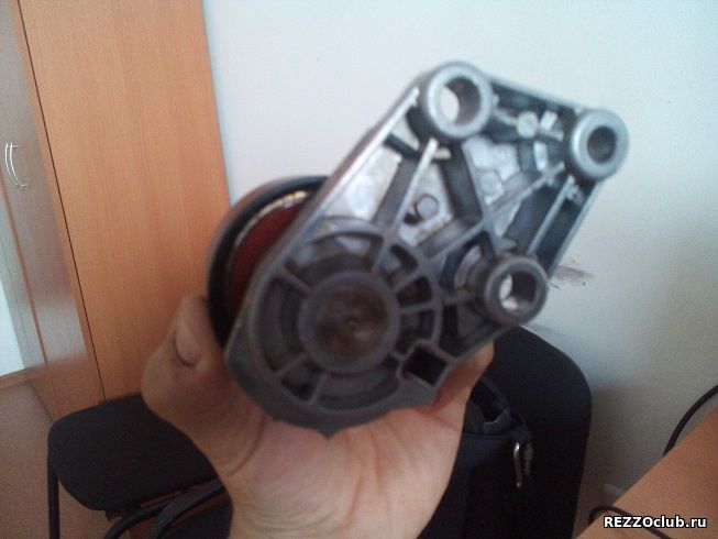

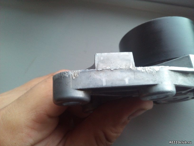

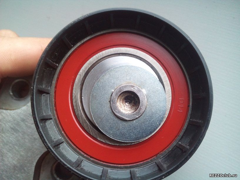

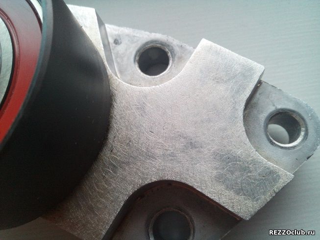

Всем привет. Где-то 10 000 км назад менял на Рецике отца ремень и ролики ГРМ. Натяжной и паразитный ролики брал SKF, помпа Dolz. Паразитный ролик и помпа отлично(вал ровный, ремень не сбрасывает- повезло) А вот натяжной  SKF оказался подозрителен ( менять было уже некогда- машина должна была ехать на следующий день- пришлось ставить). Упаковочный пакет был не запаян, в отличии от паразитного. Исполнение самой детали грубоватое:
Такое ощущение, что поверхность дошлифовывали проволочной насадкой на дрель,  отверстия зенковали не зенкером, а сверлом большего диаметра ( видны закусы)
Маркировка SKF на подшипнике и корпусе отсутствует ( на паразитном присутствует)
Спустя 10000км пришлось снова лезть всё разбирать по причине сильной и внезапной течи сальников распредвалов и представившегося УДАЧНОГО случая поменять от греха по-дальше сомнительный натяжной ролик.
После снятия удивился тому, что ролик крутиться стал едва ли не туже, чем до установки. Закусываний нет. Ради интереса вскрыл пластиковый уплотнитель подшипника- стал крутиться легче. Видимо, от попавшего масла уплотнитель слегка распух.
Итог: при всей подозрительности этот узел полностью работоспособен( пока, что работоспособен,ведь 10000- это не пробег) Так что это было- подделка или я наговариваю? Кто знает подскажите...

lester75 Дата: Воскресенье, 17.09.2017, 19:04 | Сообщение № 1183 (157998 в абсолютной нумерации)
Комплект INA поставил бы без этих геморов да и подешевле.skf подделок много стало да и упаковывать они стали много дерьмеца.

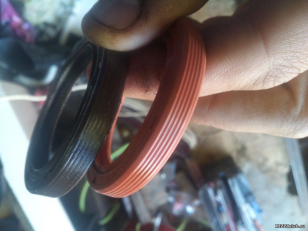

... Причина течи...Сальник впускнового распредвала вышел из своего посадочного места и уперся в шкив. На выпускном  был на пол-пути. Удивляет, что сальники не задубевшие и вынимаются без какого-либо усилия. Менял их лично тысяч 100-120 назад- помню, что заходили плотно, использовал в качестве оправки старый сальник. А 10000т. назад при замене  ремня грм не было даже намёка на запотелость, тем более течь.
 На фото, для сравнения, старый оригинальный сальник и Victor Reinz. Отчётливо видны насечки для фиксации на старом сальнике либо подстачило, когда он начал вращаться вместе с валом, либо насечки изначально такие были- не знаю.
Маслом поливало ремень- пришлось менять.
До кучи поменял сальник коленвала- он вообще без насечек- что старый оригинальный, что новый оригинальный, что Victor Reinz( брал 2 прозапас).
Если была бы забита вентиляция картера, то давлянуло бы в первую очередь сальники коленвала? Ведь так?
На всякий случай снял металлическую трубку вентиляции картера. Продувалась легко, но отложения перед резиновой трубкой клапанной крышки уменьшили проходное сечение почти вдвое, вероятно также и в месте сгиба в середине трубки. Всё прочистил, установил обратно. ВОт такая петрушка...
Странный цвет оригинала. У меня и старые и новые (ставил Део) рыжие. А тут какой то черный.
