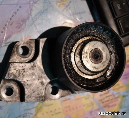

дело не в том что мне нужен геморой , просто хотел узнать возможно ли такое ??? потому что мой сервисмен сказал что не смог отвернуть помпу и поставил так  . помпу я сразу скажу не менял сам. потому как хотел в конце лета все таки делать ремонт движка или покупать контрактный . а вышло пораньше . короче закралась у меня мыслЯ что этот рыжий сервисмен сломал мне машину ... при  снятии двигла с машины обнаружился скол на натяжном ролике  . и ремень порвался не поперек а вдоль .

вот

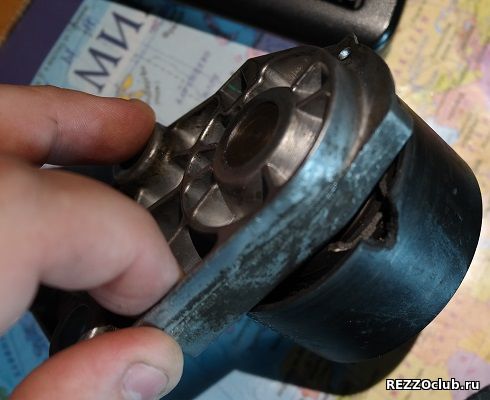

и вообще , похож ли ролик на прошедший всего 7 тыс???????????????????
Прикрепления: 7685076.jpg (80.6 Kb)

скол на  самом пластиковом ролике видно что потертый , видно давнишний, а на корпусе  свежий.  вот думаю может этот сервисмен стучал по нему чтоб натянуть  и сломал.  может чего и попало внутрь , у нас сейчас маленькими камешками дороги ремонтируют, может залетел куда и в ролик

Бывает и хуже. Но вот что обращает внимание  - слишком уж ролик за 7 тыков маслом покрылся. Такой был когда снимали или потом вымазался?

я не собираюсь сейчас ставить ремень, мне просто интересно знать такое возможно без откручивания помпы или нет. когда мне меняли ремень, сервисмен  не смог открутить ее чтоб натянуть ремень,  и поставил так как поставил. вот я думаю  не долбанул ли он мне по ролику чтоб натянуть  и возможно сколол его , а ролик своим сколом порезал ремень. ремень вдоль был порват
Рыболов Дата: Понедельник, 29.05.2017, 22:12 | Сообщение № 1150 (156249 в абсолютной нумерации)
KONDRAT33RUS, чисто мое имхо... мастер твой рукожопый, помпу не открутить невозможно, там болты закиснуть не могут ( у меня родная стояла при 140000 - открутилась на раз) по ролику явно чем то били, у меня лежит старый - попробую молотком...но там пластик крепкий..

Внешний вид у ролика такой как будто внешний кожух не поставили и 7 тысяч на него лилось масло.
Попасть под кожух (если его прикрутить конечно) ничего не может, до тех пор пока кожух целый.
Ударить по установленному ролику очень сложно (попробуйте к нему подлезть), а вот надавить чем-нибудь можно.
