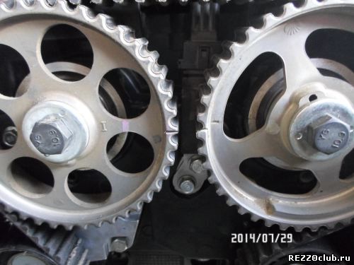

Недавно менял ремень и попутно ролики, помпу, ремень приводных механизмов. Ремень ГРМ - Gates, а ролики SKF, по совету Механика.
И еще, будь предельно внимателен и осторожен, не повтори ошибки Kamikaze. У меня тоже эти метки были не особо четко читались, но я их нашел и не спутал с другими:
Прикрепления: 2043229.jpg (56.7 Kb)

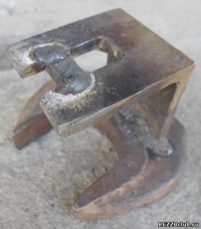

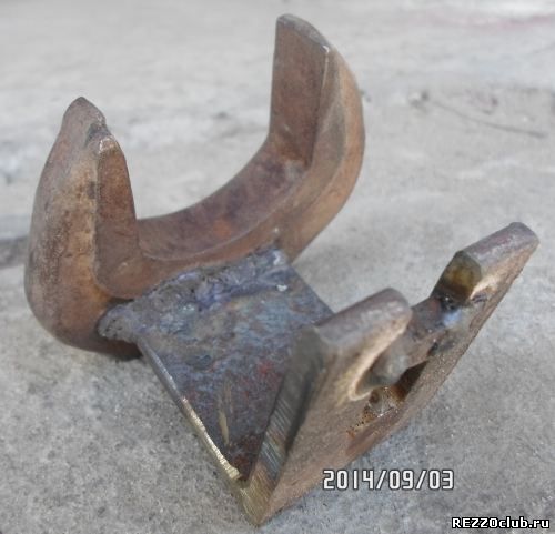

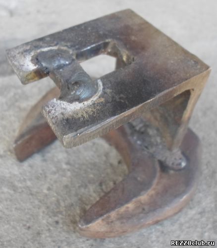

И ещё вопросик: получится ли сделать ключ на 41 мм по выложенному эскизу на листочке в клеточку? Это обводка ключа? Если я перенесу себе на листочек в клеточку и выпилю по этому эскизу подойдёт?
По поводу ключа не беспокойся, сделать его особых проблем нет. Вот мы, с моим мотористом, сделали прямо в гараже за полчаса используя болгарку, сварочный аппарат, рожковый ключ и кусок уголка. Размеры все есть.
Прикрепления: 1147039.jpg (33.8 Kb) · 0283072.jpg (26.3 Kb)
