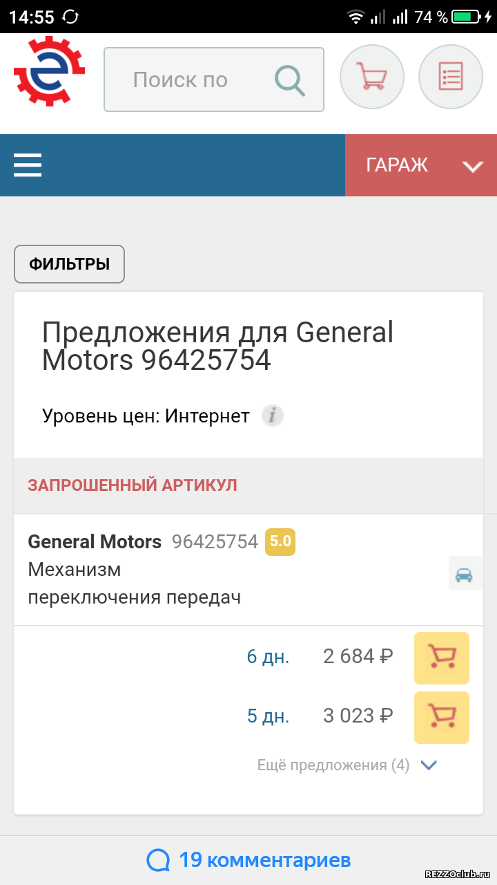

Artem Дата: Понедельник, 11.11.2019, 15:00 | Сообщение № 240 (169703 в абсолютной нумерации)
Верталет под этим номером наш?, Он в сборе?
Прикрепления: 7713377.png (120.4 Kb)
