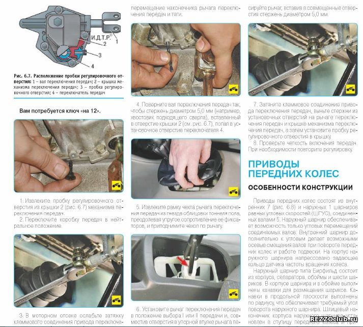

letun087, день добрый. А можно подробности о регулировке: после замены сцепы иногда плохо включается вторая. Особенно заметно при переключении с третьей. Хотя иногда все норм.
leppa Дата: Суббота, 28.09.2019, 14:56 | Сообщение № 202 (169119 в абсолютной нумерации)
Zelenec,
Прикрепления: 2542065.jpg (117.6 Kb)
letun087 Дата: Суббота, 28.09.2019, 17:11 | Сообщение № 203 (169121 в абсолютной нумерации)
Именно так.Как раз такую же картинку хотел выложить

leppa, letun087, спасибо, понял. Будем регулировать...

Деффектовать вертолёт большого труда не составляет, и для этого нет необходимости фиксировать кулису и шток выбора передач.
Кстати давно, отказались при настройке пользоваться фиксацией штока и кулисы. Получается быстрее и точнее.

Согласен,Максим.Но это если как сказать "рука набита" как у нас.А так для начинающих самостоятельно то что надо.
valkrajushkin Дата: Воскресенье, 29.09.2019, 17:26 | Сообщение № 207 (169133 в абсолютной нумерации)
максим раскрой тайну .проблем нет.. но интересно
Механик Дата: Воскресенье, 29.09.2019, 22:55 | Сообщение № 208 (169134 в абсолютной нумерации)
Тайны нет, просто я знаю в каком положении нужно установить рычаг, когда в кпп не тральном положении, после проверяется включение именно второй передачи, и делается запас хода на выработку механизма, что бы у клиента долгое время не было проблем.
