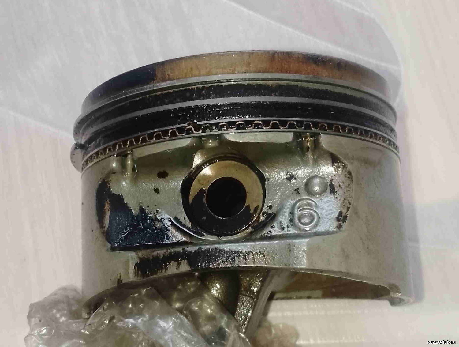

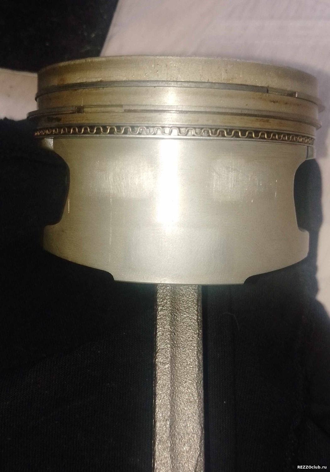

вот так выглядят поршня, вернее кольца
как я понял из многочисленных фото, маслосъемные кольца не так сильно должны выпирать как компрессионные, как же определить, нуждаются ли они в замене. Снялись кольца с поршня без особых усилий. сильной закоксовки нет, отверстий в канавке маслосъемного кольца в поршне я не вижу...
в общем теперь большие сомнения у меня что масложер от закоксованных колец, и не пойму стоит ли их менять
Тут видео попалось, я поржал конечно, но ситуация один в один у меня:
https://www.youtube.com/watch?v=HVk1ObBCagc
чувак говорит заменил кольца и дымить перестала)
какого производителя колец посоветуете? и нужно ли делать отверстия под маслосъемным кольцом, у меня в поршнях нет, уц кого-то есть вроде
https://www.drive2.ru/l/464604686704444259/?ysclid=lvmby3sebc372587143
вот сдесь в комментах пишет что у него есть отверстия...
почти всю тему осилил...все-таки может ли теоретически помочь замена колец от масложера если явных признаков закоксовки колец нет?

Компрессию тебе создает масло в твоем случае.Маслосьемные кольца должны быть больше диаметра поршня,иначе ни какого масла с цилиндров они не снимут.Даже не вооруженным глазом глядя на поршень с кольцами понятно что заменой колец тут не обойтись.На компрессионных кольцах четко виден нагар большими местами на той части которой кольца ходят по цилиндру.Это говорит о том что они неравномерно прилегают к цилиндру.Простыми словами в цилиндрах выработка,элипс.Да ты и сам говорил что хон виден во многих местах очень плохо или почти его нет.На мой взгляд это капиталка.Можешь нутрометром промерять параметры цилиндров,это все покажет.

да вроде как раз писал что по большой площади хон виден...ну а если этот нагар на компрессионных кольцах из-за того, что маслосъемные кольца не выполняют свою функцию, те не  снимают масло?
сходил в гараж, благо нутромер свой есть...элипс от 2 до 3 соток, ну может быть где-то с большой натяжкой около 0.04мм - ну никак не может быть такой масложер из-за такого эллипса...

В цилиндре видны четко вертикальные полосы (задиры).В цилиндре видны вытертые пятна от юбки поршня.На юбках поршня видны потертости и борозды.На кольцах видны места не прилегания с нагаром.Вот из этого я и делаю выводы.На поршнях между компрессионными кольцами виден сильный нагар.А теперь к своим 0.03-0.04 добавь что поршень по мимо поступательных движений еще и "переваливается" в цилинре из стороны в сторону.И твои 0.03-0.04 в некоторых положениях превращаються в 0.06-0.07.Как зазорчик?По ГБЦ я так понял ни кто направляющие толком не проверил.Замена колпачков в таком случае может не дать результата.Или делать как положено  или не делать полумер.Замена колец может не дать эффекта,или проедешь тысяч 5-10 и начнется масложор еще больше.
У меня хон был виден отлично.Разбег был примерено такой же ,жрал масло.Делал себе.Притирка клапанов,замена маслосьемных,подкинули кольца.Через 10т жрать стала 1л. на 100км. Горький опыт самостоятельного ремонта (давно это было). Разобрали,расточили под 0.25. Песьня!Даже после пробега 100тысяч. масло стоит как и положено.Больше на авось поможет замена колпачков и подкидывание колец решит все проблемы - даже не задумываюсь.И запчасти только оригинал или очень качественный проверенный производитель.
Решать все равно тебе.Но кольцами такой маслажор не убрать!!!
Ты просто ищешь поддержки,чтобы тебе сказали и ты успокоил сам себя."Да подкинь кольца и все пройдет".Вот и все.Не пройдет!
Это все из моей пусть и не такой большой практике как у Максима,но практике.И много этого вижу у своих ребят,которые плотно занимаются ремонтами моторов.

да пока не пробовал, машина в одном городе я в другом). Как только доберусь до авто померю. Механик, ты часто этим занимаешся, (имею ввиду ремонтами двиг), маслосъемные кольца выпирают же из канавки поршня, хоть и не так сильно как компрессионные? Я так понимаю, если кольца потеряли упругость и не выпирают, значит был перегрев мотора? хотя голову нельзя сказать что повело, фрезернули на 0.06мм.
Механик Дата: Среда, 08.05.2024, 17:32 | Сообщение № 509 (178398 в абсолютной нумерации)
Масло съёмные кольца должны выступать на поршне из канавки, но не настолько много как верхнее и среднее. Кольца могли просто износится.
