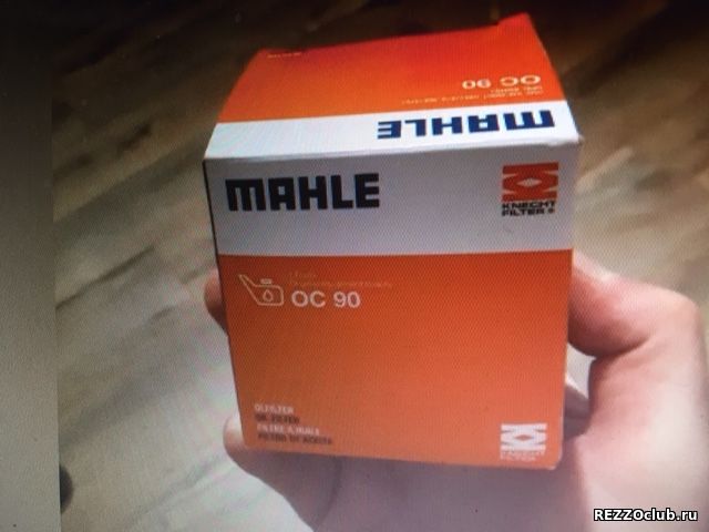

Коллеги, а вот такой, кто-нибудь ставил? А то после ваших сообщений как-то боязно, к тому же производство Китай

rmsn8 Дата: Суббота, 09.09.2023, 08:21 | Сообщение № 487 (177417 в абсолютной нумерации)
mihaz, да, у меня стоял ещё 2 месяца назад перед очередной заменой. Заказывал в автодоке.

Постоянно используем OC90 Кнехт или Малле. Проблем нет от слова совсем. Качественный надёжные фильтра, зачем искать на пятую точку приключения, если есть проверенный годами вариант, без проблем.

Максим, то есть китайского можно не бояться и ставить?

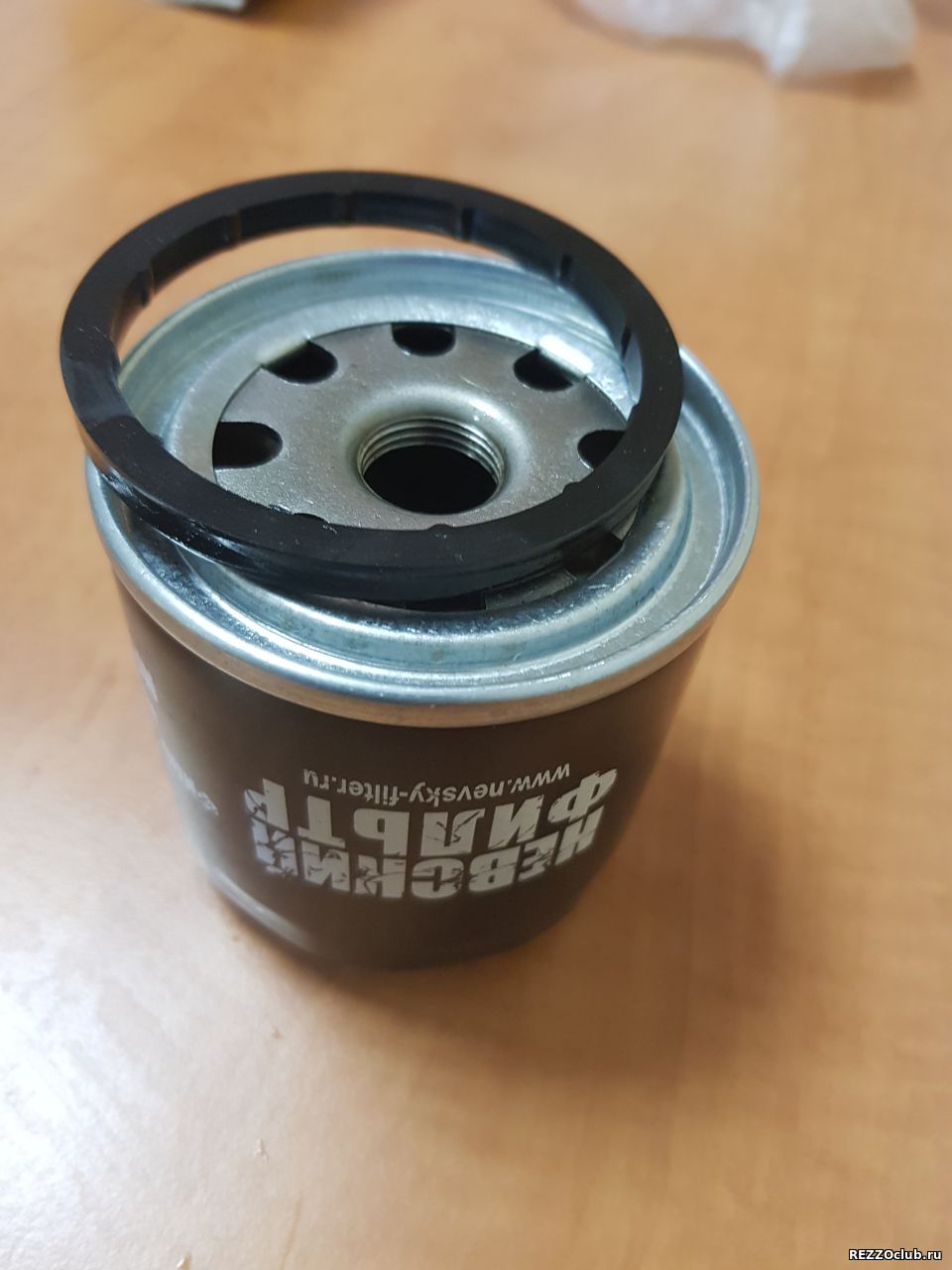

Lagr Дата: Вторник, 12.09.2023, 11:47 | Сообщение № 491 (177434 в абсолютной нумерации)
Сообщений: 93
На форуме с 03.09.2014
Пользователь № 15802
Цитата Lagr ()
Я к Озону претензии предъявлю
Они меня отправили на сам завод Невский фильтр. Если кому интересно.  Вот ответ:
Спасибо Вам за обращение в нашу компанию.
Внимательно ознакомился с Вашим обращением по качеству продукции и готов ответить на Ваши вопросы:
  • Производство расположено в Санкт-Петербурге, улица Глиняная 21
  • 875 фильтров в ассортименте, в том числе NF1007 производятся крупными
    сериями и отгружаются на заводы производители автомобилей OEM,
    постгарантийное обслуживание и коммерческий рынок под ТМ Nevsky Filter.
  • Отдел технического контроля ежедневно работает на заводе и проверяет
    ежедневно качество продукции согласно утвержденного технического
    регламента.
  • Информирую Вас о том, что согласно утвержденной конструкторской документации, на масляных фильтрах не производится склеивание уплотнительного кольца в посадочную канавку. Уплотнительное кольцо имеет технологические выступы фиксирующие соосность при установке
    масляного фильтра (согласно рекомендации заводов производителей по
    моменту затяжки фильтра). Это не дефект.
  • Предлагаю Вам отправить фильтр на производственную экспертизу, по указанному
    выше адресу и при условии наличия брака самого фильтра (течь по
    завальцовке, трещины в корпусе, не качественная сборка фильтра, дефект
    резьбы и еще 14 параметров проверки) мы сможем компенсировать Вам
    понесенные затраты. В ином случае мы вынуждены будем Вам отказать.
    PS: Через 850 км, фильтр сам открутится физически не мог, значит не достаточно был затянут. Аналогично колесу автомобиля
    Фильтр мною был закручен до отказа рук, я мальчик не маленький, дружу со штангой и гантелей, я еще проверил затяжку на след день.
    Но когда я вернулся на дачу, через неделю, то он открутился без усилий.
    А моя история закончилась тем, что купил я новый нормальный импортный фильтр в Автодоке, который уже ставил не один раз, долил примерно два литра масла до середины уровня и езжу нормально.
