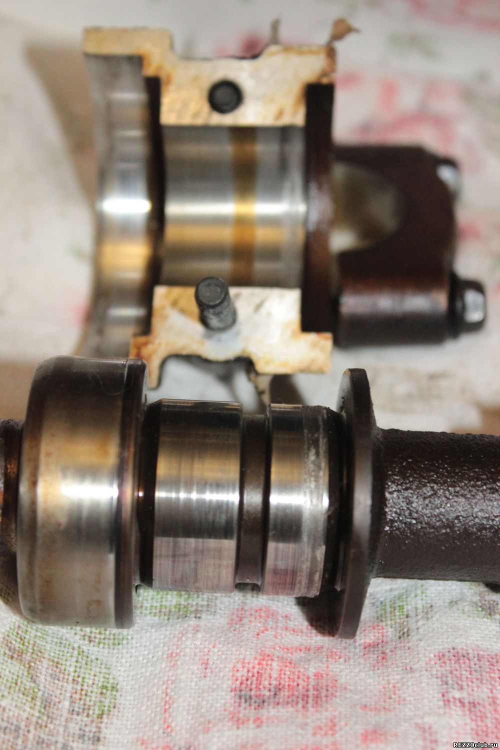

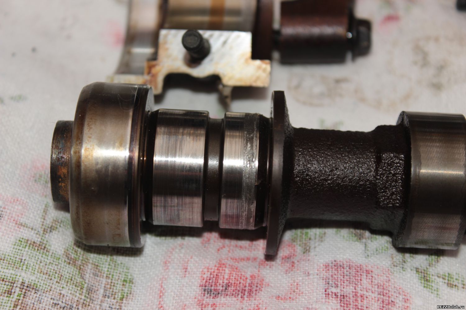

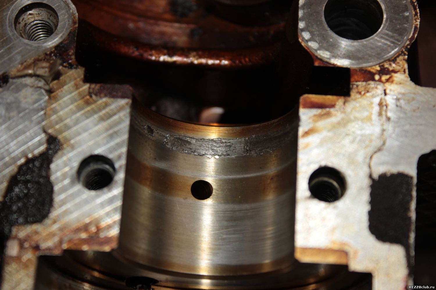

Неспеша и не торопясь добрался до разбора головки блока. Что можно тут сказать? Ну отвернул крышки распредвала впускного тракта и сижу теперь, думу думаю - то ли продать блок с поршневой в сборе если кому надо, то ли покупать головку в сборе. Ремонт головки рисуется весьма проблематичным - выяснилось, что оборвавшаяся шестерня не единственная проблема. Более того, оборвало её, видимо, из-за того, что этот распредвал "словил клина" (!!!), хотя из опыта и понимаю, что чушь сморозил - такого не бывает, по крайней мере я лично с таким не встречался. Никогда даже не слышал о таком, однако то, что я увидел, сняв крышки с шеек, натолкнуло именно на эти мысли: на передней шейке, равно как и на её "постели" и, соответственно, на крышке такие ЗАДИРЫ, несмотря на обильное количество масла в данном месте, что невольно это и приходит на ум. Следовательно, для ремонта надо "постель" шлифовать, крышку - тоже. Дальше - после шлифовки посадочные размеры увеличиваются, а вот распредвал с шейкой увеличенного размера - это уже "смерть Кощея". Почему? Да потому, что хрен найдёшь!!!!! Использовать вкладыши отшлифовав шейку от нормального размера?  А на хрена козе баян? При таком раскладе ремонт слишком круто станет. Вот и чешу, ребята, репу в поисках решения...

Механик Дата: Пятница, 20.02.2015, 21:50 | Сообщение № 219 (136838 в абсолютной нумерации)
Отремонтировать можно, но не дёшево.
мистерНильс Дата: Пятница, 20.02.2015, 23:59 | Сообщение № 220 (136842 в абсолютной нумерации)
Сообщений: 440
На форуме с 16.07.2007
Пользователь № 109
Максим, вот я и говорю - А на хрена козе баян?  Проще просто купить головку в сборе. Или продать блок с поршневой. Как есть, т.е. без "головы". Да и потом - правда, кто-то из ребят уже сказал - а на кой ляд мне второй движок? В багажник поставить? Что бы как у "запорожца" или "татры"?  Или заморочится - собрать "тяни-толкая"? Не-е-е, не до этого.
