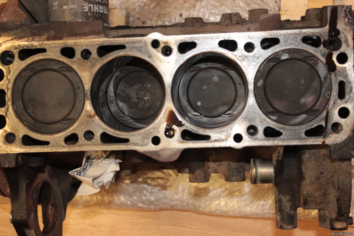

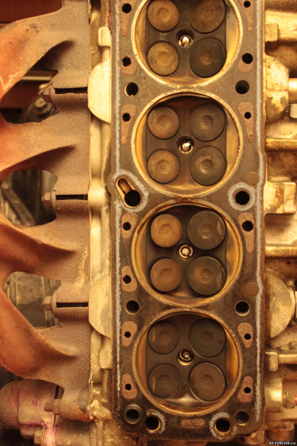

Всем привет! Вскрытие старого движка показало - при определённых вливаниях сил, времени и средств его можно отремонтировать. Не спеша и не торопясь, по мере возможности, я за него возьмусь, и будет у меня ..... два движка biggrin .
Прикрепления: 1481293.jpg (160.2 Kb) · 1337953.jpg (174.6 Kb)
Если есть выемки, то клапаны не ударились в поршни ил всё-таки касание было?
Можно углубить эти проточки, что в последующем мотор был не втыковым? Заодно и степень сжатия малёхо снизится.

Касание, похоже на то, видимо всё-таки было, но проточки на поршнях помогли избежать критичных проблем. На паре клапанов пятна, весма похожие на следы касания.

Блок с поршневой не тронуты, на поршнях следов касания нет, поршня ходят на коленвалу без люфтов. Состояние нормальное - стенки цилиндров в идеале.

Всем привет! Вскрытие старого движка показало - при определённых вливаниях сил, времени и средств его можно отремонтировать. Не спеша и не торопясь, по мере возможности, я за него возьмусь, и будет у меня ..... два движка biggrin . Прикрепления: 1481293.jpg(160Kb) · 1337953.jpg(175Kb)
Видны контакты всех выпускных  и двух впускных как минимум клапанов с поршнями. С вытекающими последствиями( клапана и втулки)+ замена распредвала+ замена шестерней распредвалов и вопрос открыт по состоянию гидриков.
