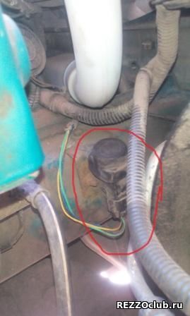

В моем авто DAEWOO REZZO 2.0л есть кнопка аварийного отключения бензонасоса. Обнаружить ее пришлось когда нехорошо клюнул носом об люк канализационный. Машина заглохла, заводилась и сразу глохла снова. В книжке  по REZZO упоминаний о ее существовании не встречал. После 15 минутных поисков неисправности нажал на кнопку и машина завелась. У меня она находится почти под заливной горловиной для омывайки, небольшой бочонок с резиновым колпачком.

Amyyar, когда копался в разбираемой Деу Реззо с двигателем 1,8, тоже натыкался на такую же кнопку под капотом. Думал брать себе или не брать? Но так как не понял назначения сей кнопки, то брать не стал. А она оказывается вон для чего предназначена. Спасибо.
