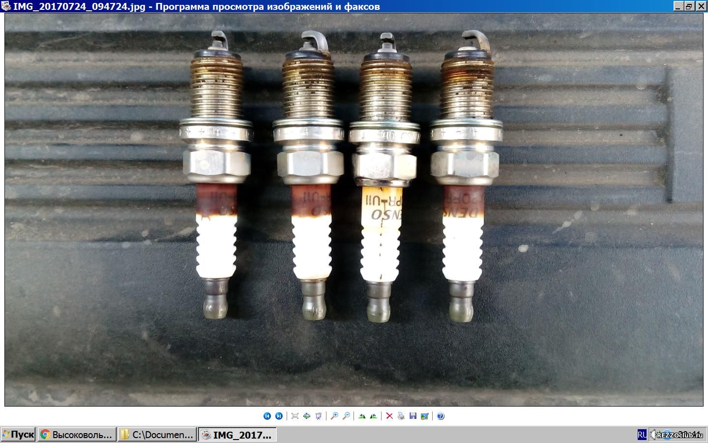

Пробило ВВ провода 2 и 3 цилиндров. Купил  в экзисте ВВ провода дэу. Отъездил 3 месяца - машина начала дергаться. См. фото

RADIST Дата: Понедельник, 31.07.2017, 20:38 | Сообщение № 100 (157182 в абсолютной нумерации)
Сообщений: 180
На форуме с 15.10.2013
Пользователь № 11488
Фотки.
