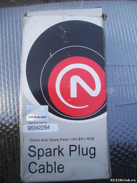

Взял вчера для замены вот такие.
Прикрепления: 5715081.jpg (98.9 Kb)
iurik168 Дата: Четверг, 11.06.2015, 10:42 | Сообщение № 62 (139720 в абсолютной нумерации)
wlad96 у меня сейчас тоже такие стоят.
wlad96 Дата: Четверг, 11.06.2015, 20:57 | Сообщение № 63 (139729 в абсолютной нумерации)
Сообщений: 39
На форуме с 10.06.2015
Пользователь № 25385
Привет нареканий нет?
iurik168 Дата: Суббота, 13.06.2015, 11:29 | Сообщение № 64 (139749 в абсолютной нумерации)
wlad96 Пока нет, работают без нареканий.
