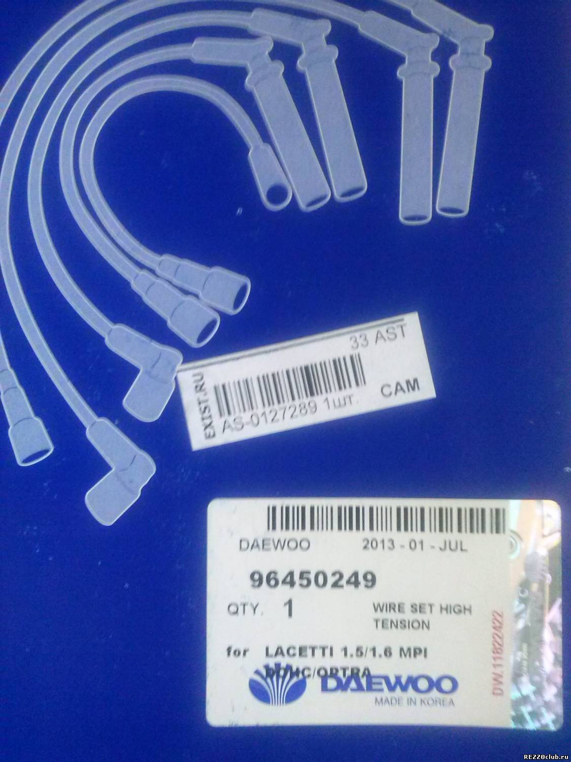

leppa Дата: Суббота, 02.11.2013, 09:35 | Сообщение № 13 (125767 в абсолютной нумерации)
Цитата алексей728 ()
Нам подходят провода от АВЕО, НЕКСИИ1.6, ЛАЧЕТИ
Сегодня решил поменять ВВ провода. Как всегда по закону подлости родные GM за 560 в экзисте кончились, поэтому, прочитав эту тему заказал от нексии 1,6 от CM по 470.
Утверждать, что они один в один с родными не буду.
Отличаются наконечниками на катушки - здесь тюльпан, длинной проводов см. на 2 длинше, толщиной свечного наконечника - в колодец вошел свободно - родные с натягом. Осталось посмотреть как они в эксплуатации. Особенно беспокоит свободный вход в колодцы - не будет ли заливать.

Утверждать, что они один в один с родными не буду.Отличаются наконечниками на катушки - здесь тюльпан, длинной проводов см. на 2 длинше, толщиной свечного наконечника - в колодец вошел свободно - родные с натягом. Осталось посмотреть как они в эксплуатации. Особенно беспокоит свободный вход в колодцы - не будет ли заливать.
Во первых это провода не производства GM, Во вторых их ставить не следует, так как наконечники на катушку не подходят, что в будущем может привести к выходу из строя катушки.
