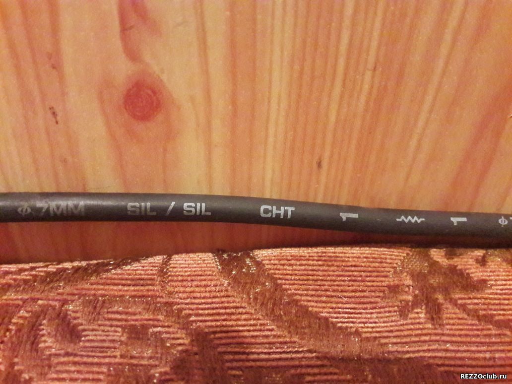

немного отпишусь .вобщем те провода что стоят на машине еще и непрозванивал ... но.. когда почти  два назад купил машинку .гнал её где то 250км до дома .ни каких проблем небыло .прежний владелец отдал новый комплект проводов . и свечей .каких уже не помню .я где то в пределах месяца ездил .потом вспомнил .что у меня есть новые провода и свечи ..поменял .вот.а сегодня пока замерил старые провода .ииии. 1 целиндр-бесконечность ..2целиндр-10.09. третий целиндр- бесконечность . и четвёртый -19.09 .и почему машина ехала ? .и не каких проблем не было ?да старые провода какие то СНТ.ЧЬИ ОНИ ? .

lester75 Дата: Понедельник, 18.09.2017, 20:30 | Сообщение № 111 (158033 в абсолютной нумерации)
Это оригинальные с завода устанавливались.машина то ехала а с такими проводами катушка медленно умирала

mihaz Дата: Понедельник, 18.09.2017, 21:10 | Сообщение № 113 (158037 в абсолютной нумерации)
Два ключевых момента: провода не прозваниваются, это раз... Хотя напряжение в пару десятков киловольт может и пробить обрыв  провода... Второе, свечи были какие-то, м.б. и это усугубило проблему...

вобщем сегодня замерил сопротивления  проводов  и катушки .кто что скажет .особенно по катушке.                                                        1 целиндр 3-55 ком                                                                            2целиндр 2-90  ком                                                                            3целиндр 2-48 ком                                                                              4 целиндр 2-18  ком                                                                           катушка -1-4 ...5-26 ком                                                                                    2-3....5-18 ком                                                                     провода индефицировать не удалось .надпись почти  стёрты .только последние 3 буквы eks

dalstrom Дата: Четверг, 21.09.2017, 09:48 | Сообщение № 119 (158086 в абсолютной нумерации)
На форуме с 16.07.2012
Пользователь № 6714
Там все понятно. Даны сопротивления проводов и вторичных обмоток модуля зажигания. Просто написано не через запятую, а через тире. Вроде сопротивления нормальные. Провода скорее всего General Electric.
