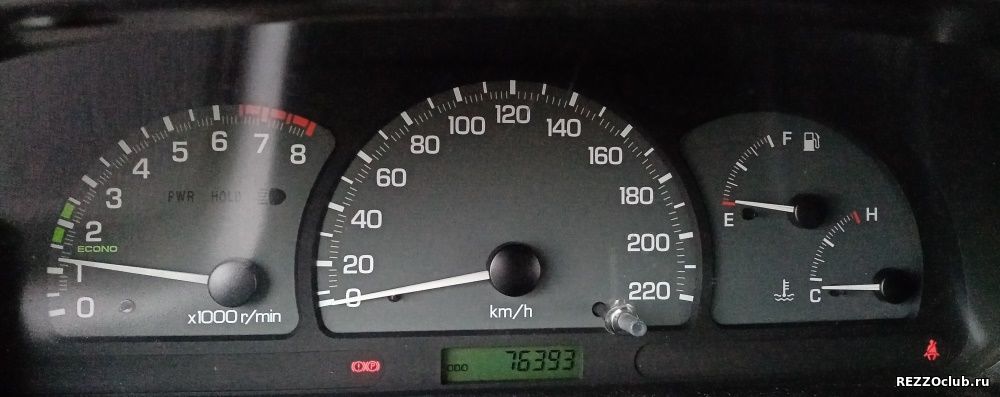

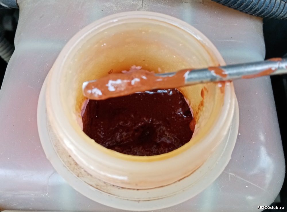

Да в том то и дело, у меня пробег всего 76 тыс. Ухудшение работы двигателя, увеличение уровня масла пока не наблюдаю. Но в расширительном бачке картина печальная:
Прикрепления: 2797152.jpg (74.2 Kb) · 4235410.jpg (70.2 Kb)
Keris Дата: Суббота, 16.10.2021, 23:16 | Сообщение № 602 (175005 в абсолютной нумерации)
Сообщений: 638
Паранитовая оригинальная прокладка зло. Она от времени растворилась за эти годы от антифриза, а не от пробега. Пробег если истинный, то кольца можно оставить, маслосъемные заменить.

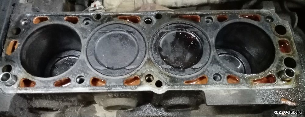

И так, начали ремонт. Сразу выяснилась причина ухода антифриза - потек радиатор отопителя в салоне. Но ведь была еще масляная  пленка на антифризе, поэтому принял решение все равно снимать ГБЦ. Как же все это получилось на моем совсем небольшом пробеге:

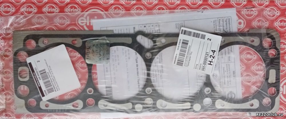

Две прокладки Elring в наличии:

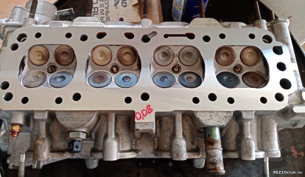

Разобрали вчера и увезли голову на шлифовку и опрессовку:

Так по блоку особо не видно, где пробило, но мастер говорит, это больше на головке, но сам я этого не видел. Короче, я немного в сомненьях, правильно ли сделал, что решил менять прокладку?
Rapidrezzo Дата: Среда, 27.10.2021, 20:55 | Сообщение № 608 (175043 в абсолютной нумерации)
Сегодня привезли головку после шлифовки и опрессовки. Сняли 0,08 мм. Завтра обещали поставить.
