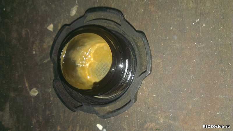

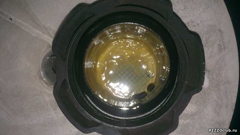

а вот мой вопрос. два дня стоят морозы -20-25. машина ночует в неотапливаемом гараже. поездки по 20км ежедневно. сегодня проверил масло и жидкости и ВОТ.. на фото. Какие мысли? это пропускает прокладка или всё же конденсат? до морозов налёта не было и уровень ОЖ в норме

valkrajushkin Дата: Вторник, 19.01.2021, 21:16 | Сообщение № 563 (173169 в абсолютной нумерации)
Цитата rmsn8 ()
Какие мысли?
думаю так .если масло в норме .антифриз в норме .белого дыма нет .то скорее всего конденцат .короткие пробеги .
rmsn8 Дата: Вторник, 19.01.2021, 21:22 | Сообщение № 564 (173171 в абсолютной нумерации)
valkrajushkin, да какой дым в такие морозы? по запаху не горелое из глушака. посмотрю в пятницу, вроде плюс обещают. да и машину я перед выездом не сильно прогреваю. всё в дороге как то. будем думать что конденсат 4 дня назад налёта то не было
valkrajushkin Дата: Вторник, 19.01.2021, 21:37 | Сообщение № 565 (173174 в абсолютной нумерации)
да конечно понаблюдай
Механик Дата: Вторник, 19.01.2021, 22:10 | Сообщение № 566 (173176 в абсолютной нумерации)
На крышке похоже не выпарился конденсат, короткие поездки этому не способствуют.
Сообщение отредактировал Механик - Вторник, 19.01.2021, 22:11
rmsn8 Дата: Среда, 20.01.2021, 08:33 | Сообщение № 567 (173177 в абсолютной нумерации)
Механик, Максим,спасибо, успокоил
