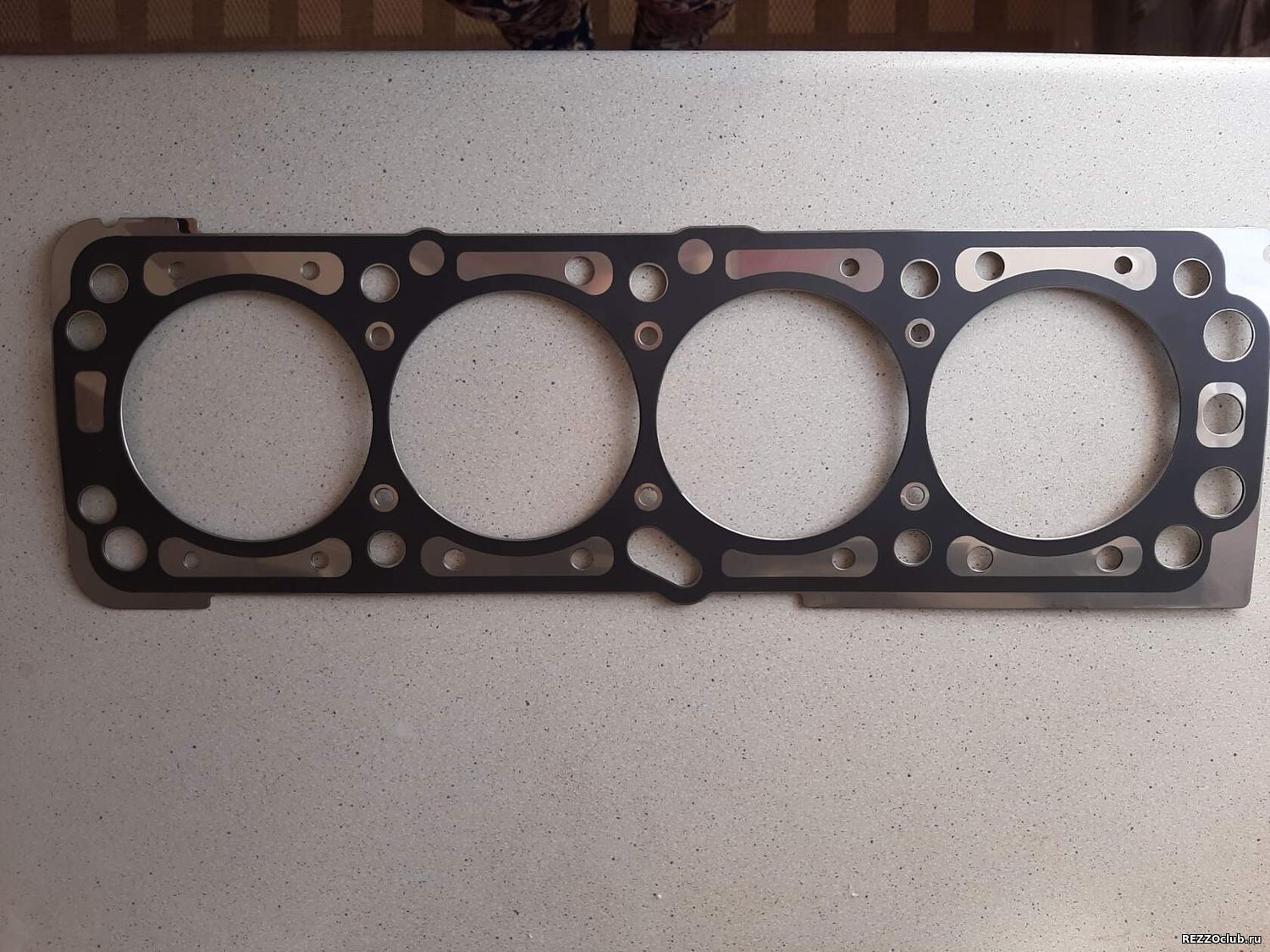

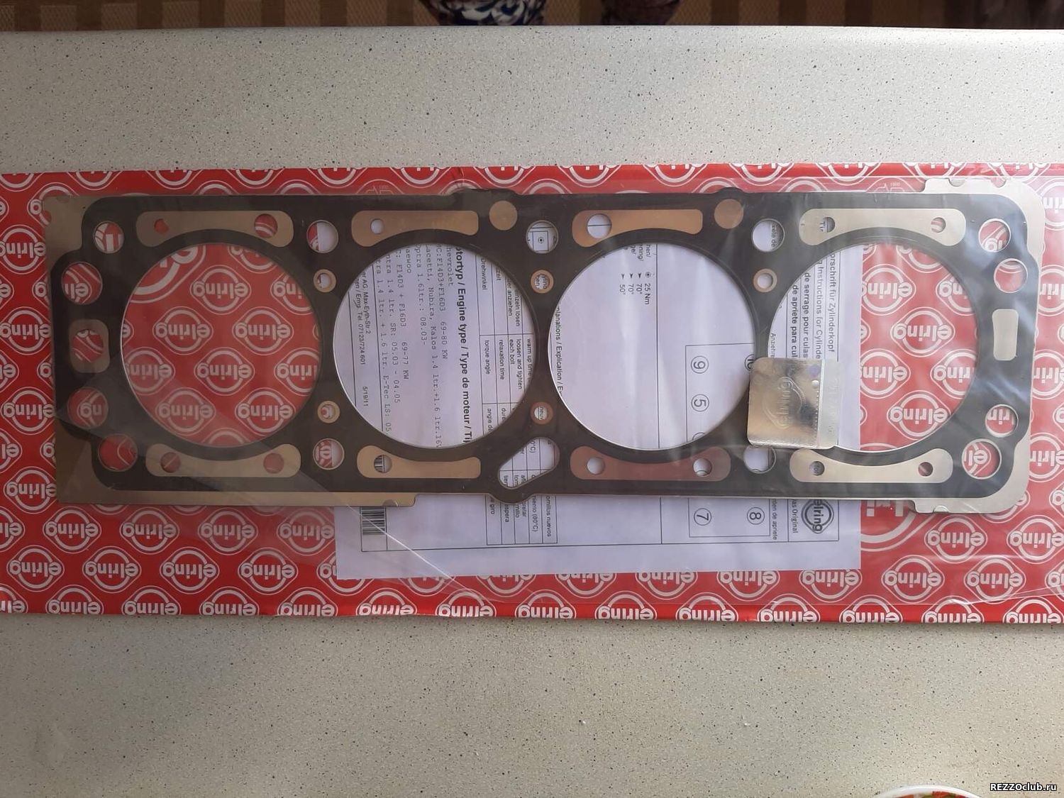

парни. пришло время устранять масложор . эх .. хотелось бы к максиму . но.. время.! никак не срастается .тем более у него очередь.вот стал закупаться к процесу .вопрос ! по совету максима купил 2 металлические прокладки под голову .заказывал как -  толщина 0.65.пришли вот такие  двухслойные эрлинг .ОНИ ?? .при замере толщина 0.69.-0.74... как бы слои не протно прижаты .конечно вопрос больше к нашим гуру .максиму-механику .диме -летуну

valkrajushkin Дата: Суббота, 26.09.2020, 11:39 | Сообщение № 547 (172375 в абсолютной нумерации)
Прикрепления: 1377021.jpg (297.3 Kb)
valkrajushkin Дата: Суббота, 26.09.2020, 11:39 | Сообщение № 548 (172376 в абсолютной нумерации)
Прикрепления: 0014006.jpg (261.3 Kb)
valkrajushkin Дата: Суббота, 26.09.2020, 11:41 | Сообщение № 549 (172377 в абсолютной нумерации)
вот и они . в одном месте не умещаются . но дорогие цука !
Artem Дата: Суббота, 26.09.2020, 17:37 | Сообщение № 550 (172378 в абсолютной нумерации)
Да это они,я точно такие ставил.
