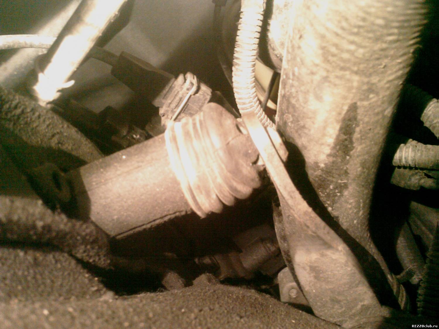

Еду по асфальту, ровная дорога. Из под капота раздается металлический Бздынь.. Далее, когда трогаешься, что то скрежечет. На ходу - тишина. Вечером залез под машину и вроде нашел неисправность.. Фотку прикладываю. Там из под пыльника торчал металлический штырь. Я так понял, что его срезало. До этого крепился к той изогнутой штуке.. Я его вытащил, только потом потерял. sad Хотел тоже сфоткать.. Из себя представлял металлический стержень без резьбы... длинной в полсантиметра или чуть больше. Подскажите, что это за деталька, за что отвечает и можно ли сейчас передвигаться на авто? Сори если несколько сумбурно и не понятно.

Похоже у вас обломился шток сцепления, надо менять и только после эксплуатировать авто , если не хотите сломать кпп и менять сцепление.

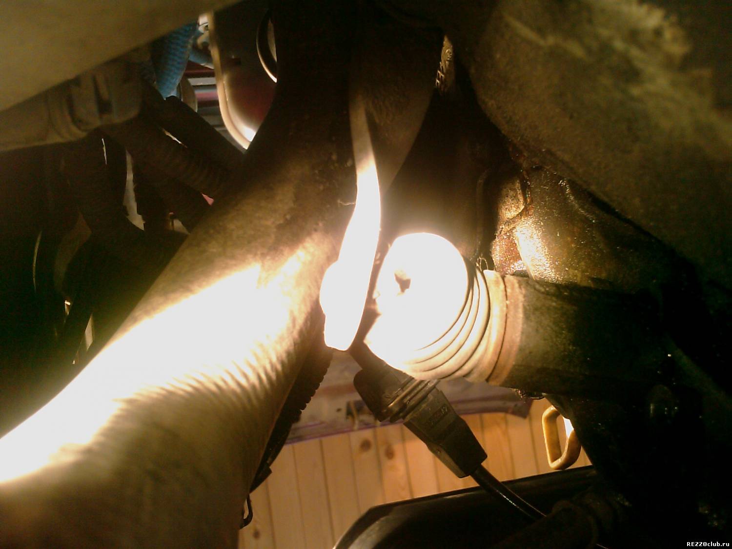

Сегодня более детально повалялся под капотом.. Значит, шток сцепления запресован в изогнутую штуку вроде как намертво, единственное, что смущает, это пыльник. Он был похоже криво установлен.. На фотке это видно.. Из дырки в пыльнике через который он должен был выходить, торчал кусок штыря.. Я его тогда когда вытаскивал, уронил. И сейчас не могу вспомнить совпадал ли он по диаметру с самим штырем.. Т.е. был ли это его обломок или нет.. Но если сам он запресован с одной стороны, то что он из себя представляет с другой.. Поршень не снять без отсоединения патрубка, не хочется пока городить огород.. Потом придется прокачивать. Вот значит. Еще при нажатии на педаль сцепления слышен скрип, насколько смог понять, то слышен он из корзины.. Скрип как скрипит старая кровать или несмазанная калитка, достаточно громкий и неприятный. Но если мне не изменяет память, то он был до того злосчастного Бздынь. Скрип мне был знаком по 15-шке, там также скрипело-скрипело, потом оборвался тросик сцепления. Здесь я вот тоже все собирался залезть да пшикнуть куда-нибудь.. Но вот не успел..
Машинка заводится, выезжает из гаража без проблем. На данный момент только беспокоит криво установленный пыльник, скрип, и тот злосчастный кусок толи штыря толи еще чего.. Может он вообще прилетел с дороги? В общем, есть ли какие мысли?

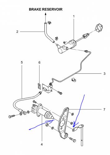

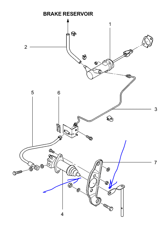

вот он на картинке, стрелками пометил место соединения.. Попробую все таки его сегодня снять, ради - посмотреть цел ли штырек
