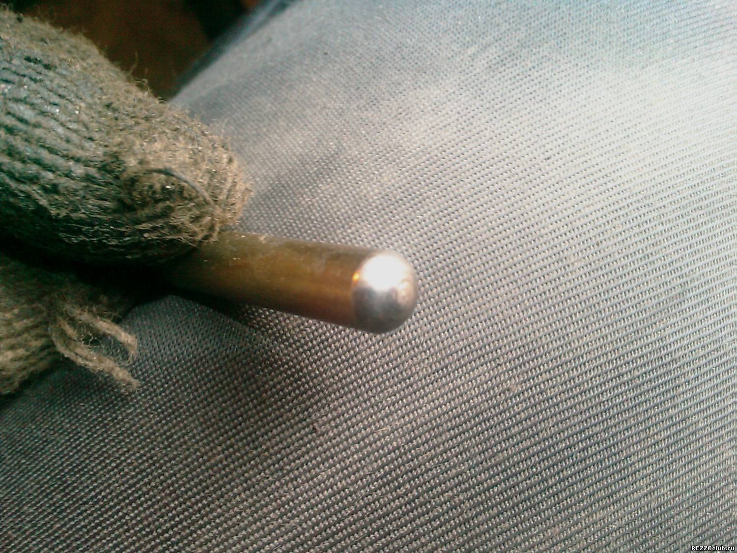

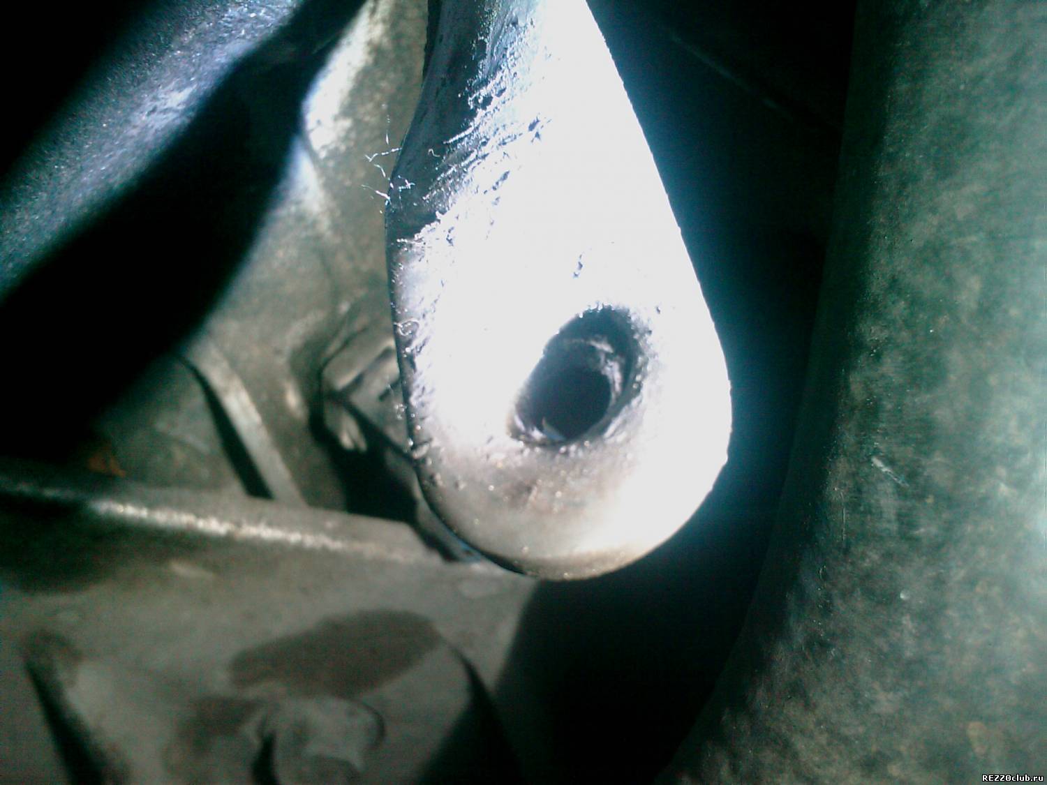

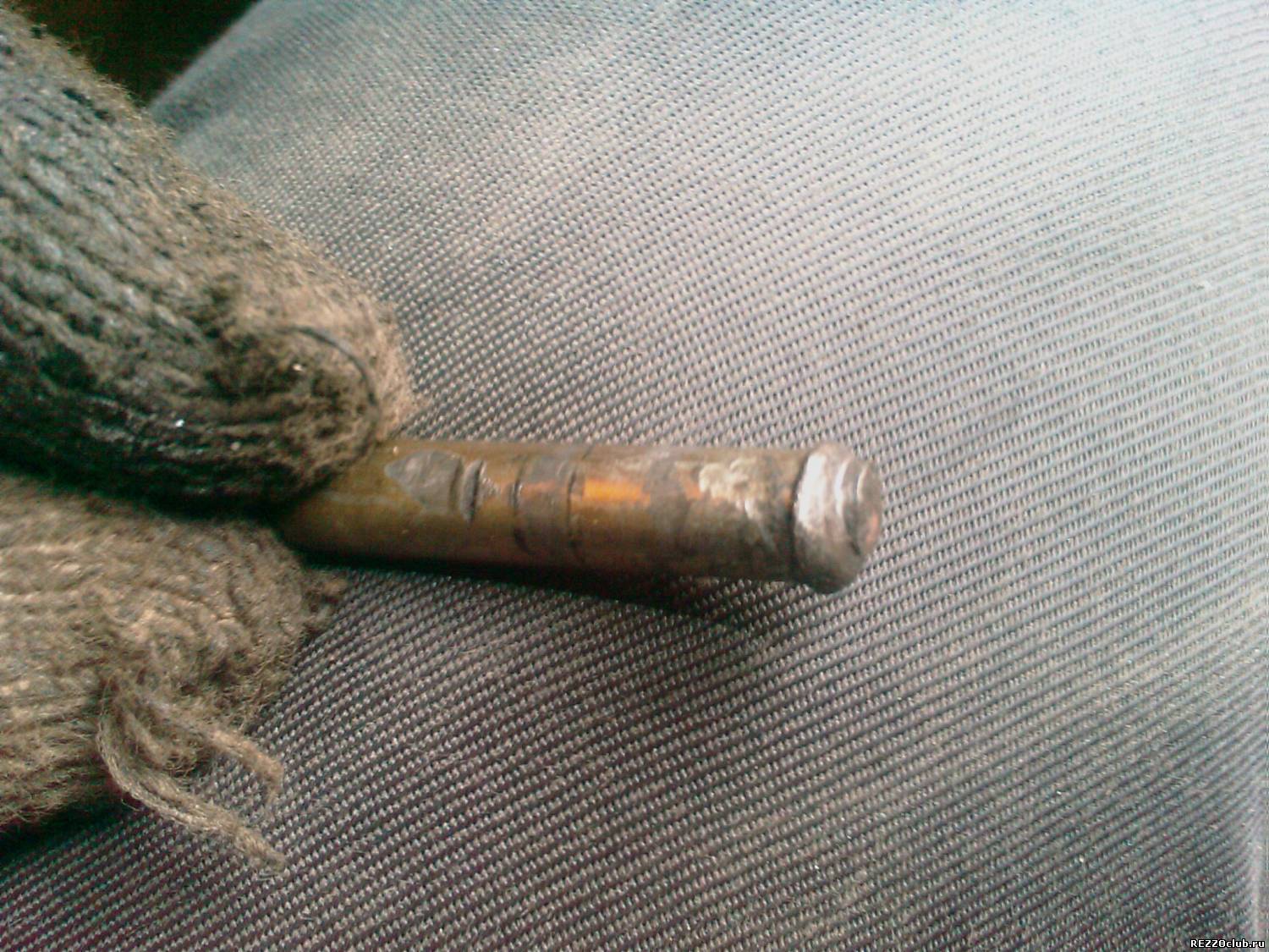

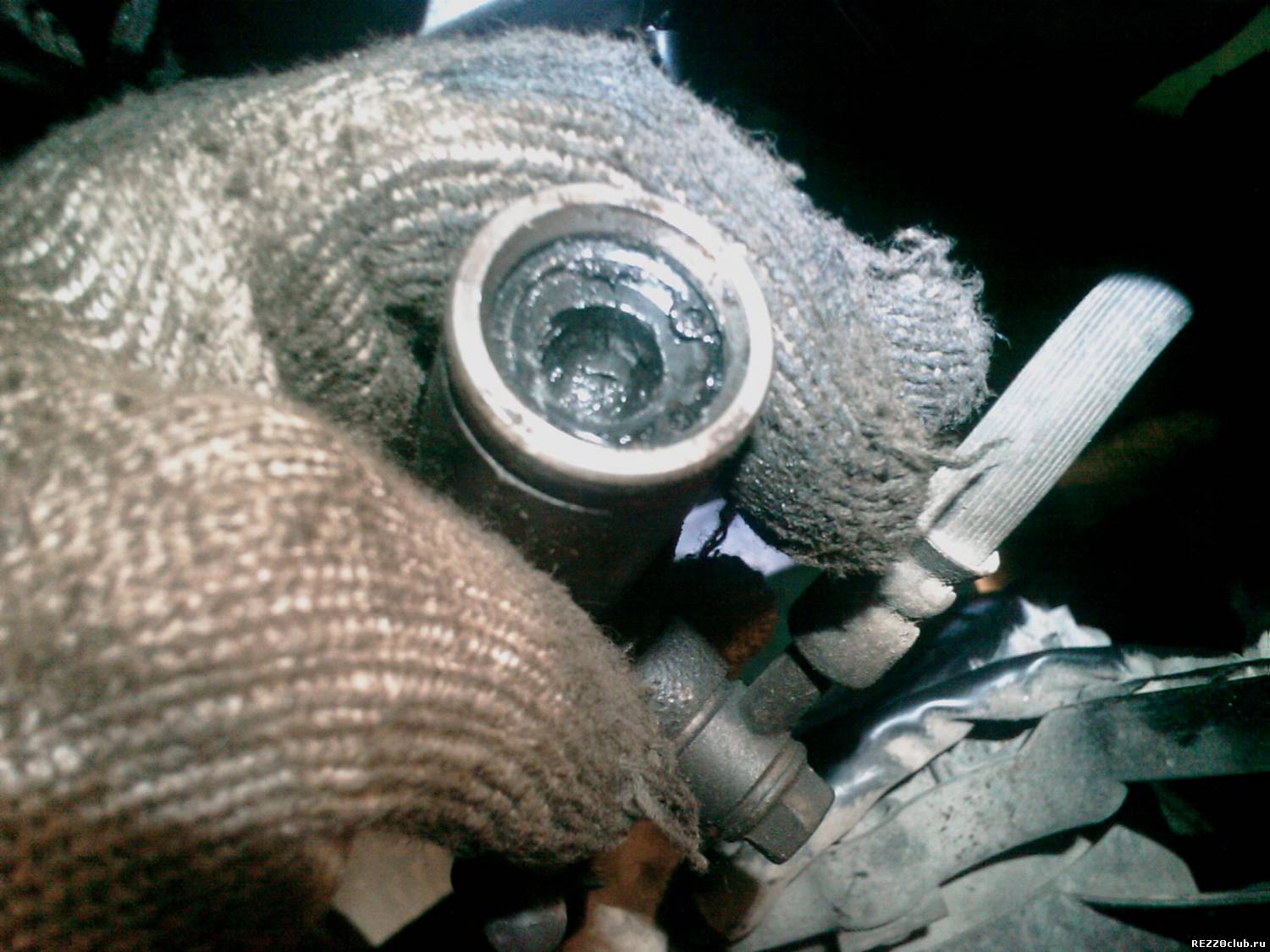

сегодня снял его, оказалось можно вытащить спокойно. гидролинии хватает. В общем:
шток с круглой головкой вставляется в полусферу поршня:
Так выглядит полусфера поршня:
этой стороной
шток вставлялся в ту изогнутую фигню
И вот кажется там, что то не хватает.. как раз наверно того кусочка штока с более меньшим диаметром который я извлек из кривоустановленного пыльника..
Цилиндр имеет номер 96159109. Кто нибудь знает, поставляется он со штоком или нет? Стоит ли покупать новый? Я все собрал как было, смазал.. все работает. Смущает только, что он не закреплен как надо в изогнутой пластине. Да скрип при нажатии на педаль сцепления пропал..

kuparos Дата: Понедельник, 21.06.2010, 23:41 | Сообщение № 17 (75099 в абсолютной нумерации)
У меня давно скрипит при нажатии. Возможно проблема та же. Завтра посмотрю. Если шток окажется без наконечника, то замену считаю не целесообразной, так как скрипит давно (тысяч 50, наверное).
