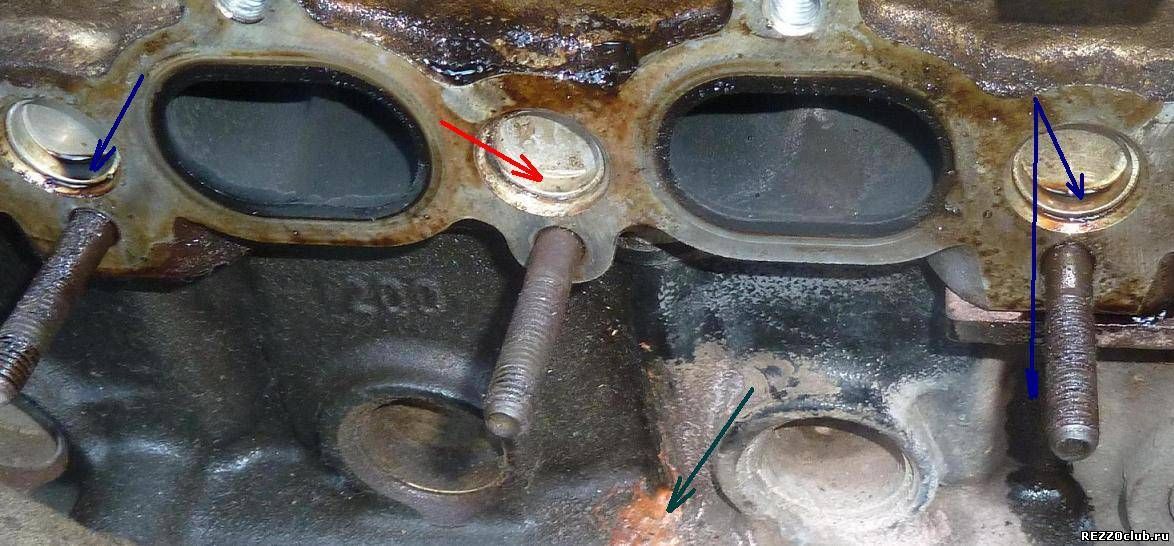

Рыболов предложу ещё 2 варианта:
1) Проверь масленый фильтр. Был у меня случай что текло из под него, хотя я его лично затягивал т.к. раньше менял масло сам, но он по не ведомой причине открутился.
2) Может течёт из под заглушек блока двигателя, что находятся под выпускным коллектором, как у меня это было, или под прокладкой коллектора, а там может теч и антифриз.

Ещё могу посоветовать помыть двигатель с низу от грязи и обезжирить, а потом посмотреть от куда подтеки масла, как я и сделал. Потому что то же не понимал от куда течет. Когда нашел место утечки (из заглушек под коллектором) обработал герметиком вот таким
Герметик этот производства г. Казань. Мне он понравился потому что не плавиться как АВРО. У меня была возможность сравнить - клапанная крышка была обработана АВРО, а заглушки этим герметиком. Он был упругий как-будто использовался при t 20 гр.

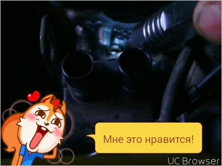

В том районе на масляном насосе есть пробка, случайно не с этого места сочится масло?
Облазил все (с фонариком и зеркалом)пробки у обоих клапанов сухие, со стороны маслонасоса и поддона тоже сухо, поддона и блока везде сухо, кроме этого места за кронштейном ГУРа, как туда заглянуть - ума не приложу... Получается место состыковки маслонасоса, поддона и блока вроде сухое, а с первого болта на блоке сочится...в чем проблема???? Микротрещина??? С чего появилась????
Дополню: сверху все вымыто и сухо...

Цитата RADIST ()
Может течёт из под заглушек блока двигателя, что находятся под выпускным коллектором..
У меня похожая картина , весь блок за коллектором в масле. Увидел на подъёмнике,когда сняли защиту двигателя для замены генератора... Фотка Радиста.. А я грешу всё же на кольца маслосъёмные и колпачки. и конечно же ещё на прокладку ГБЦ..
