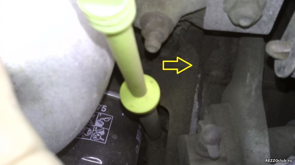

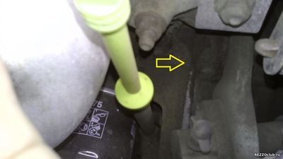

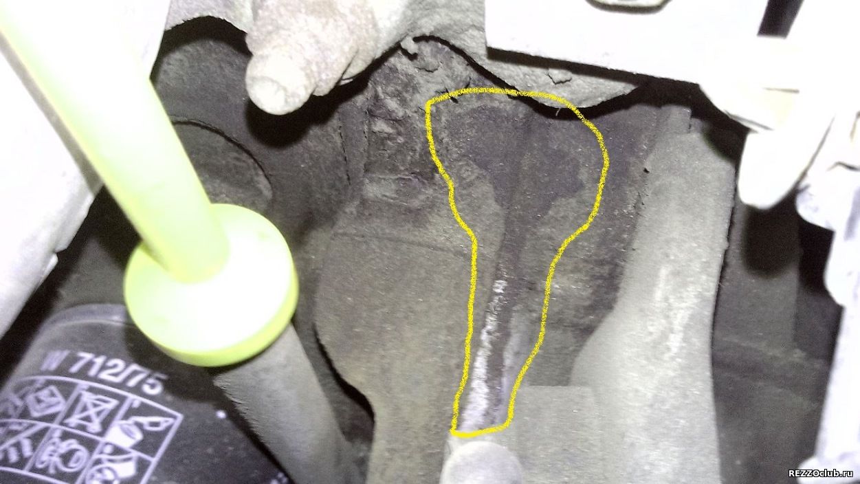

Пару дней назад заметил подсохший потёк масла на стыке блока и КПП. Не могу понять откуда могло накапать? Неужели прокладка ГБЦ потекла? Хотя масло вроде пока уровень, не расходуется.
С замены прокладки ГБЦ прошло 8000 км, с последней замены масла - 3000 км. Смотрел где-то три недели назад - стык был чистый. Такое ощущение, что накапало откуда-то из под выпускного коллектора. Какие будут предположения? Болт потянулся? У меня конечно есть предположение, что это банально вода смыла масло и оно чуть потекло - по трассе ехал в ливень, может быть где-то набрызгало и водомасляная суспензия стекала там где удобно - вот и получился потёк. Либо был ещё один момент - у нас в городе при подъёме от набережной (ул. Льва Толстого, самарцы знают) очень крутой подъём. Хоть для пешехода, хоть для велосипедиста, хоть для автомобиля. Приходится взбираться на первой передаче и высоких оборотах. Подъём очень крутой. Может быть из-за критического наклона двигателя по отношению к кузову машины и нагрузки на сам двигатель, проиходит какой-то перекос или микроскопическая деформация блока, и в неблагоприятный момент появляется негерметичность. Или это я просто себя так успокаиваю. Потёк небольшой, но возможно выглядит подсохшим из-за высокой температуры двигателя. Наблюдаю, вроде пока не прогрессирует. Но уже как-то не по себе. Хотелось бы устранить.
Максим, что скажешь? Раз есть потёк, значит где-то неплотно. Можно-ли устранить малой кровью? Этот вопрос в числе всего прочего отписал на e-mail. Проверь пожалуйста.  smile

Может со щупа капнул когда уровень проверял?
Artem017 Дата: Вторник, 27.06.2017, 19:22 | Сообщение № 168 (156726 в абсолютной нумерации)
Тоже думал об этом. И кстати недавно был момент, когда в темноте ткнул щупом "не туда". Но обычно когда ставлю щуп на место, я его вытираю насухо. Не ужели столько масла со щупа могло натечь? Думаю снова помыть двигатель - если повторится, искать причину.
rmsn8 Дата: Среда, 28.06.2017, 07:42 | Сообщение № 169 (156735 в абсолютной нумерации)
Что то непохоже на масляное пятно.... Думаю зря ты "паникуешь"
Artem017 Дата: Среда, 28.06.2017, 09:02 | Сообщение № 170 (156737 в абсолютной нумерации)
Дай Бог чтобы ничего страшного smile . Что-то я последнее время по мелочам паниковать начал  confused . Нервы, нервы...
Механик Дата: Среда, 28.06.2017, 23:39 | Сообщение № 171 (156745 в абсолютной нумерации)
Artem017 вытри подозрительное место и понаблюдай.

Судя по белому разводу мне кажется, что это антифриз. Прежде чем там все отмыть,сначала подсунь зеркальце под коллектор и посмотри там стык ГБЦ и блока.

Kaznacheev, Да, что-то я про зеркальце забыл. Да вроде как открою капот - дык в этот момент двигатель горячий, не подлезешь.

rmsn8, согласен. Но уже однажды научен горьким опытом - после покупки авто, незалезая под капот около месяца, доездился до сухого щупа. Мне тогда было как-то не по себе. Машине с недостатком масла - наверно тоже...
Но тем не менее: в субботу вечером оттёр пятно уайт спиритом, вчера весь день ездил по городу 100 километров - пока чисто и сухо. Видимо на самом деле наверно ткнул щупом не туда. Надеюсь, что это был единичный "глюк". Буду ещё наблюдать.
rmsn8 Дата: Понедельник, 03.07.2017, 16:26 | Сообщение № 177 (156813 в абсолютной нумерации)
Artem017, ну правда, судя по пятну это не "капель".
