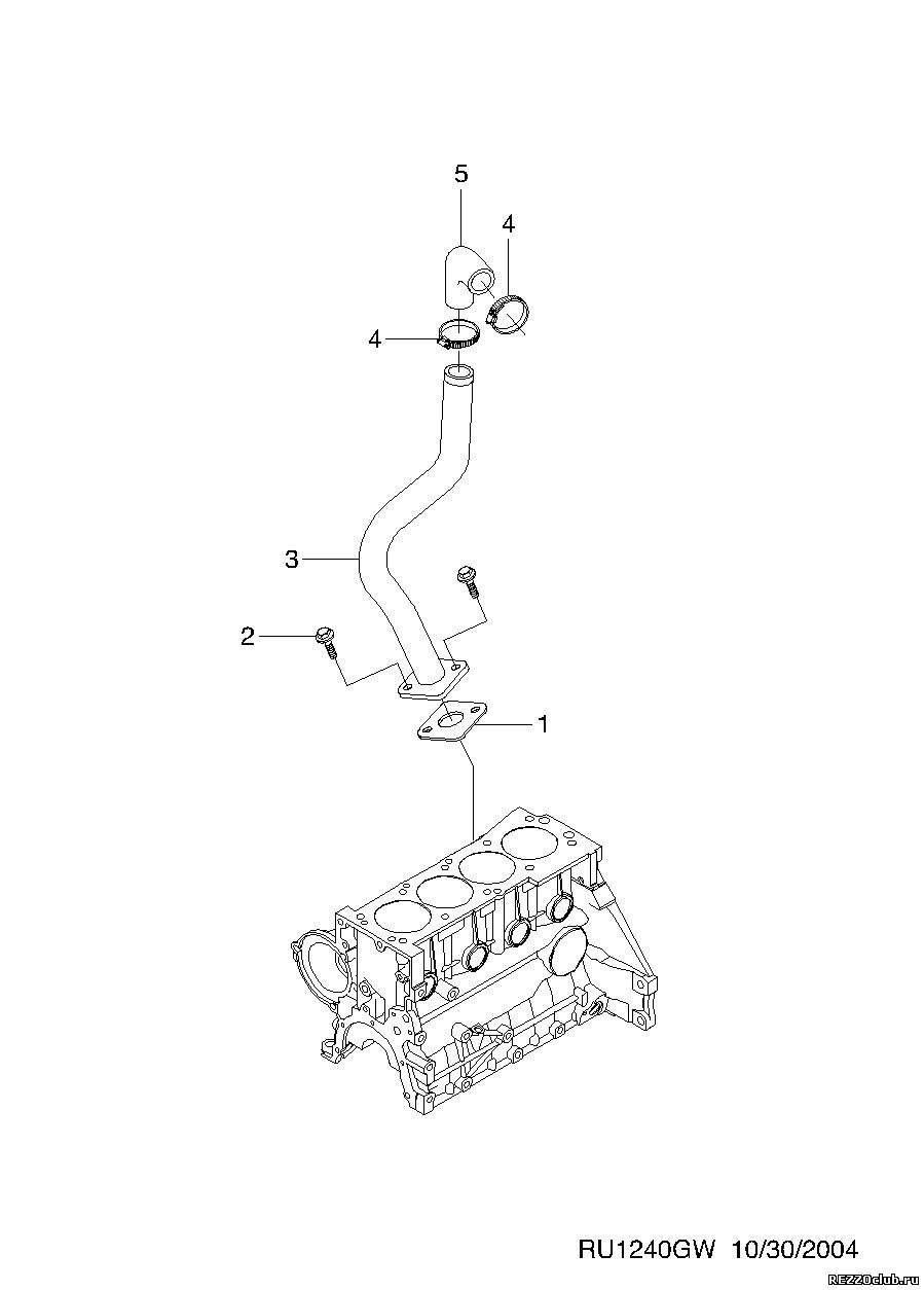

худой Дата: Вторник, 06.01.2015, 18:14 | Сообщение № 143 (135754 в абсолютной нумерации)
есть такая
Прикрепления: 5705035.jpg (81.1 Kb)
azat Дата: Вторник, 06.01.2015, 18:25 | Сообщение № 144 (135755 в абсолютной нумерации)
Сообщений: 45
Российская Федерация -  уфа
На форуме с 05.07.2010
Пользователь № 3766
спасибо за отзыв.а крышка клапанов это отдельная система вентиляции .там ведь отходит патрубок от крышки клапанов к тройнику от воздушного фильтра (не знаю как этот датчик называется)
худой Дата: Вторник, 06.01.2015, 20:56 | Сообщение № 145 (135761 в абсолютной нумерации)
это не датчик, это дроссельная заслонка

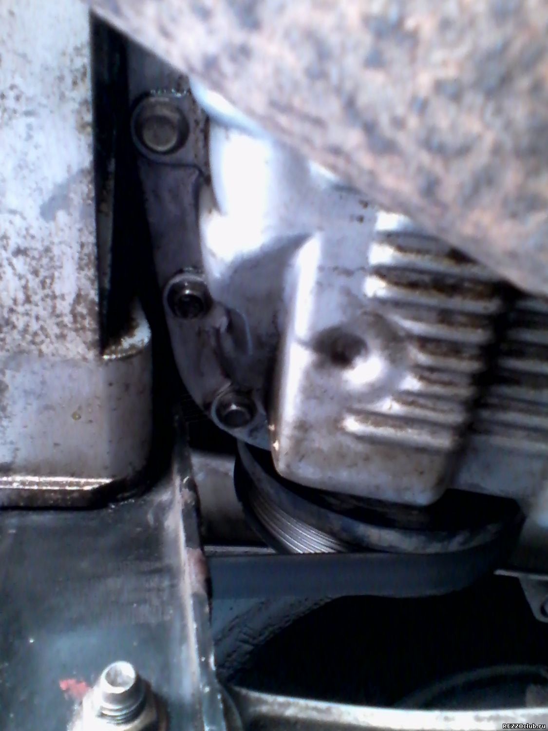

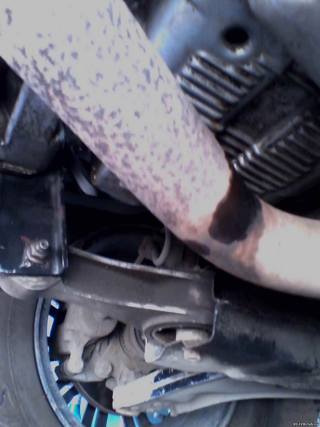

Рыболов Дата: Понедельник, 09.05.2016, 20:27 | Сообщение № 149 (148325 в абсолютной нумерации)
Коллеги, есть ли у кого мысли и предположеня? См выше.
Прикрепления: 7309300.jpg (100.5 Kb) · 6547654.jpg (108.0 Kb)
Механик Дата: Вторник, 10.05.2016, 00:44 | Сообщение № 150 (148333 в абсолютной нумерации)
В том районе на масляном насосе есть пробка, случайно не с этого места сочится масло?
