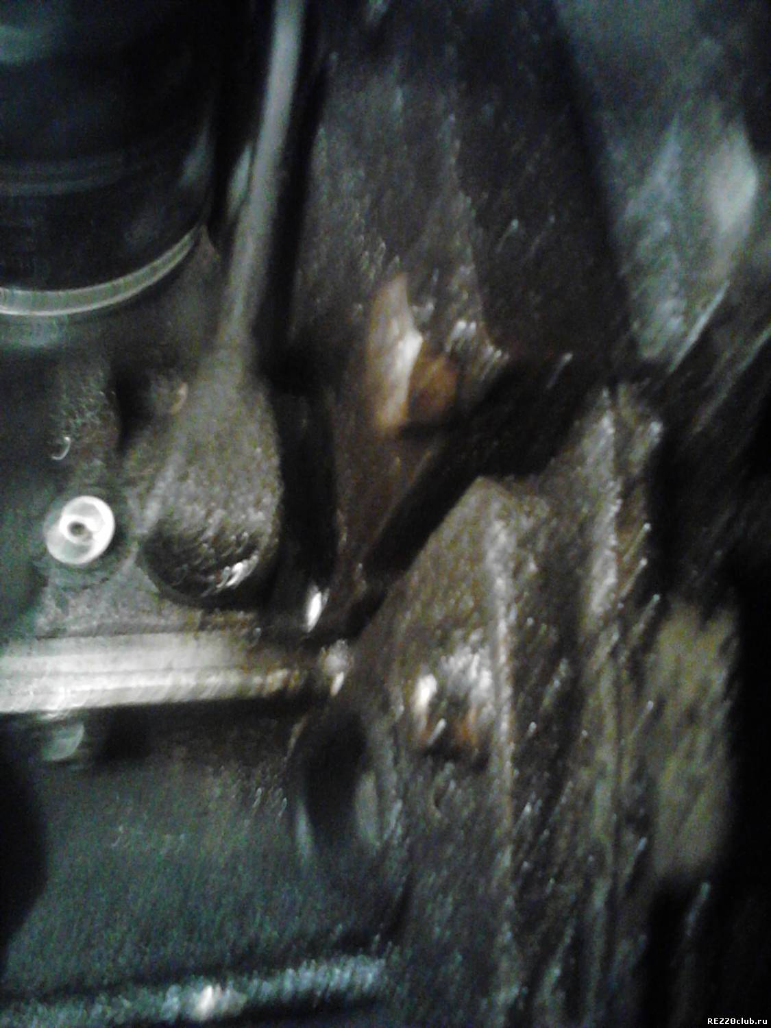

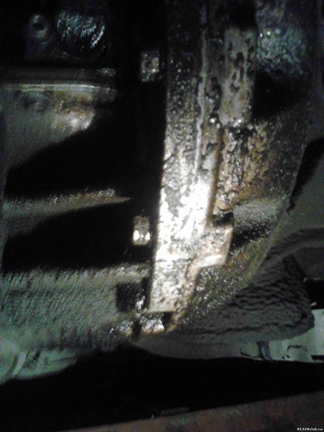

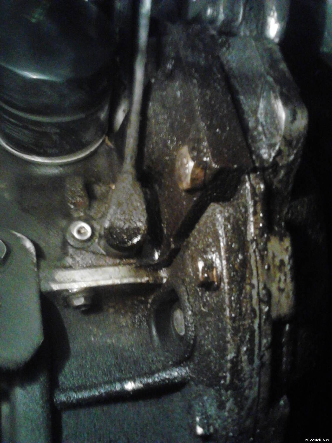

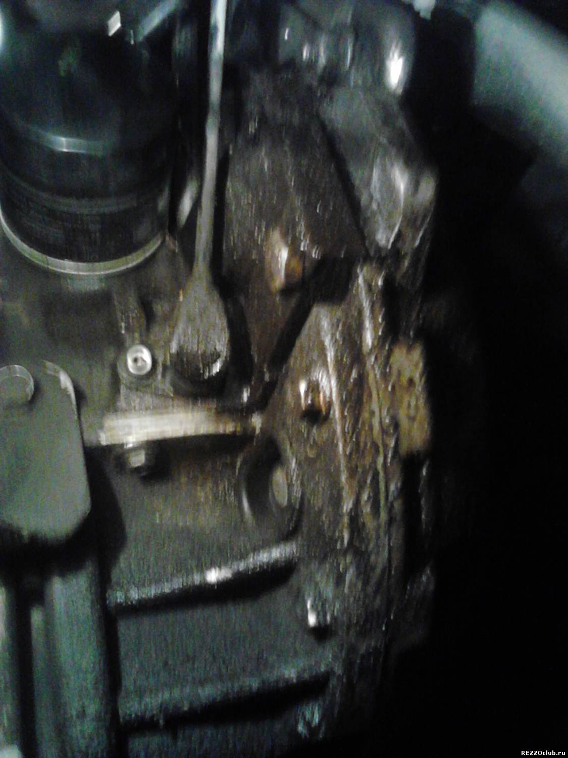

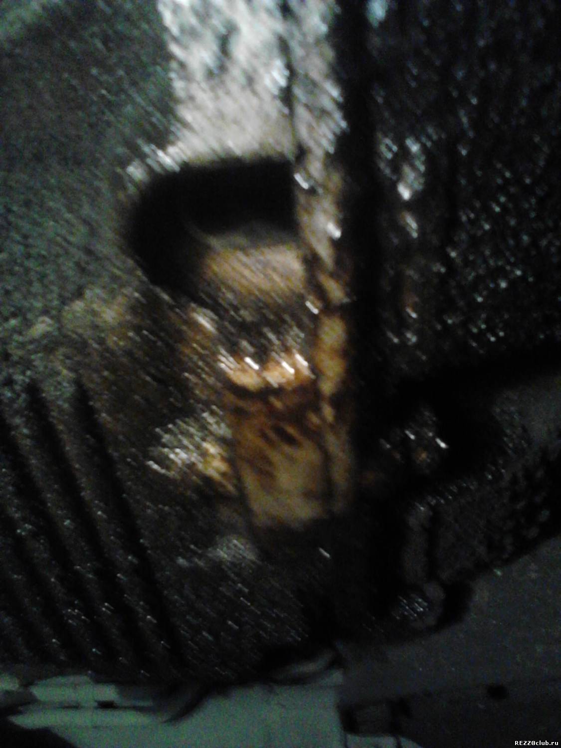

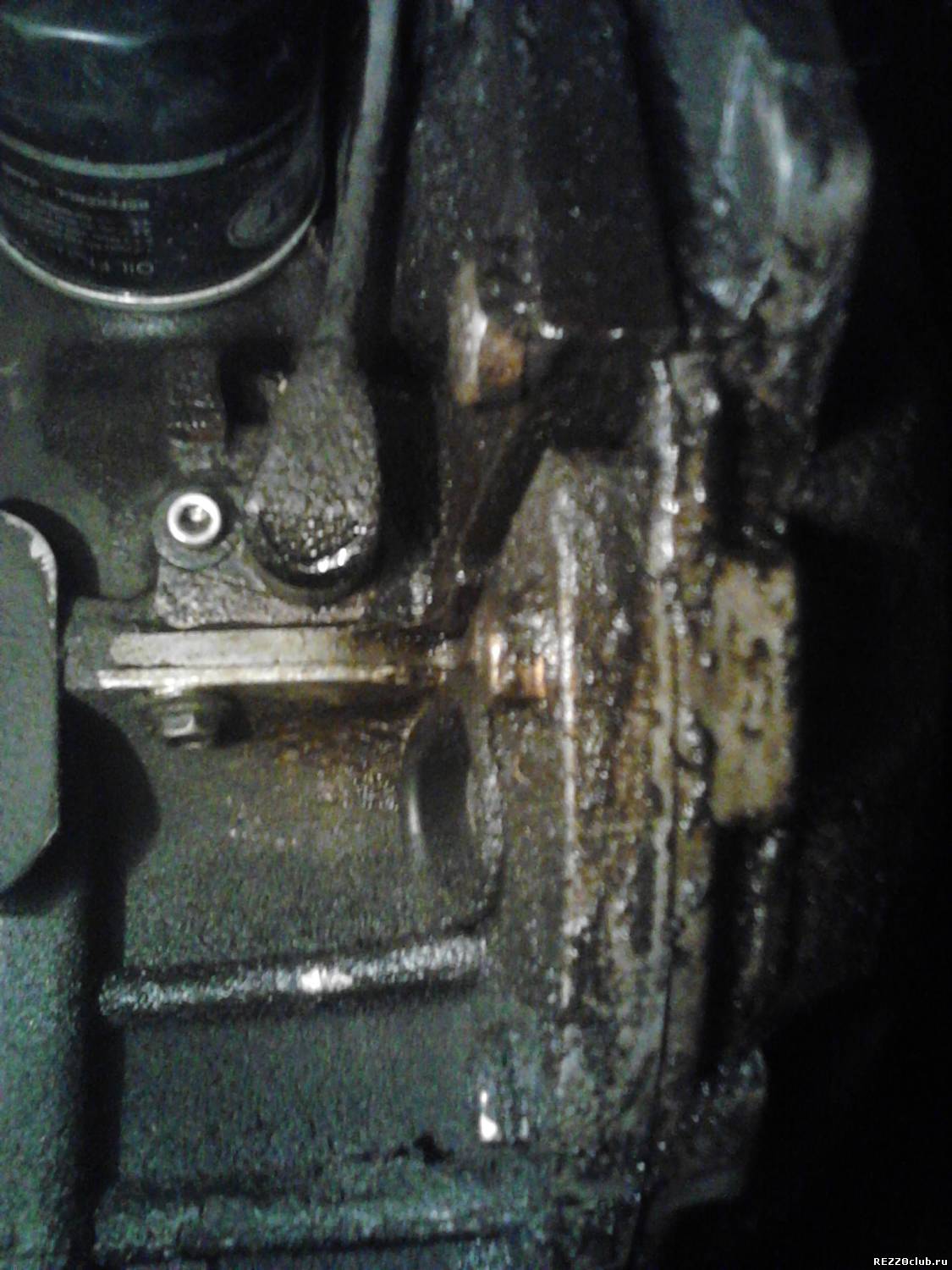

Недавно выравнивал защиту двигателя, гремела о выхлопную трубу, был очень не приятный звук.
Заодно сфоткал с ямы движок.
При покупке авто, старый фильтр подтекал, после замены масла и фильтра течь из под фильтра вроде остановилась.
Фото сделано через 1500 км.
Когда менял масло двигатель не протирал, вот теперь думаю не то от старого масла следы не подтекает где-то.
Защита была мокрая и видимых подтеков не рассмотрел.
Что можно сказать по этим фото, нужно что менять или еще походит.
Так в планах ремень ГРМ посмотреть (заменить), но пока не готов.

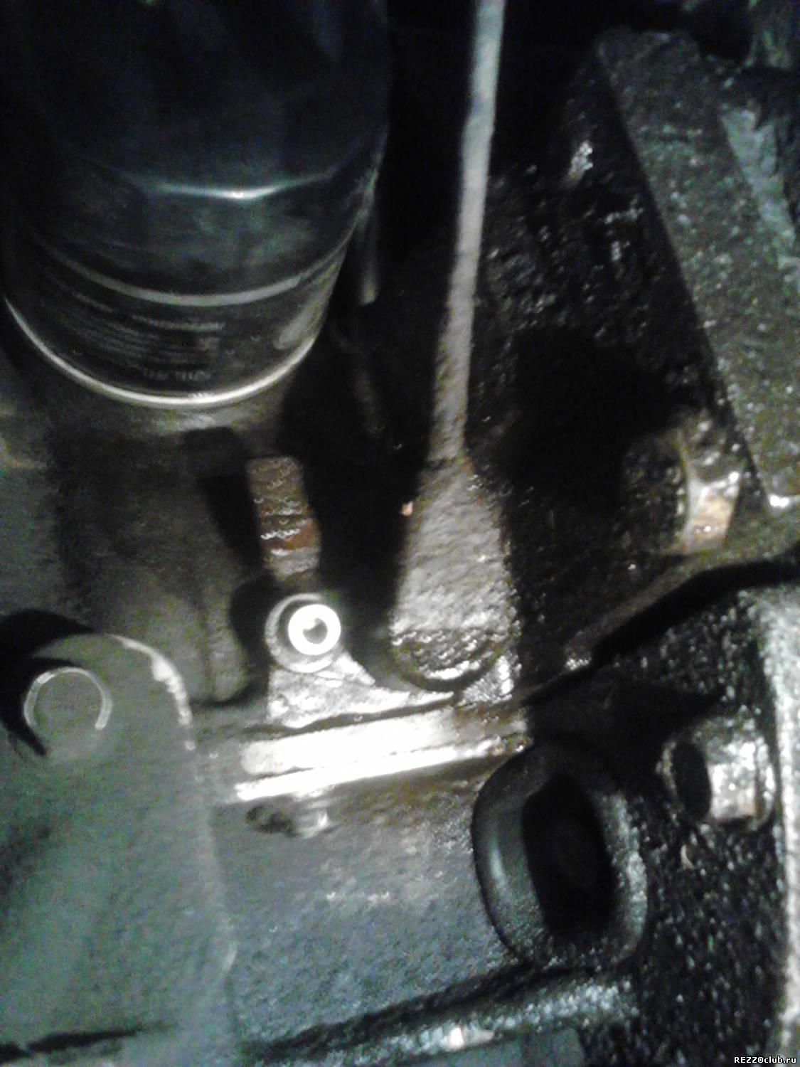

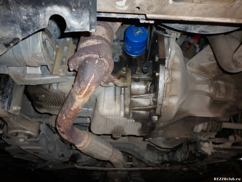

Менял сегодня антифризи вот что обнаружил
Прикрепления: 1692579.jpg (152.7 Kb) · 7079918.jpg (150.0 Kb) · 0028382.jpg (136.1 Kb) · 1703986.jpg (133.5 Kb) · 3428815.jpg (152.4 Kb) · 2839897.jpg (144.6 Kb) · 7685883.jpg (126.2 Kb)
Рыболов Дата: Понедельник, 25.03.2013, 21:40 | Сообщение № 69 (120853 в абсолютной нумерации)
У меня тоже на стыке "колокола" МКПП и двигателя потеки масла - думаю сальник коленвала, течь не сильная, поживем - увидим...
