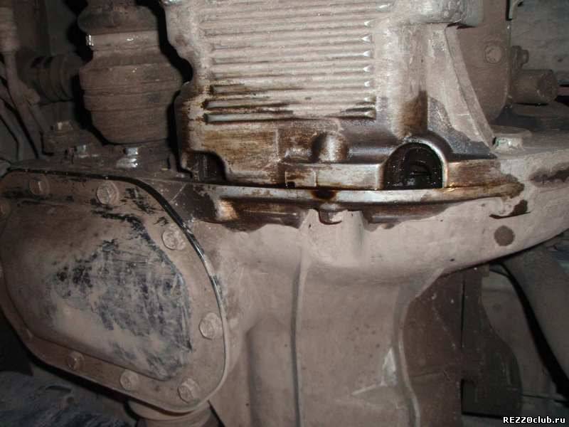

Пришлось забуксовать в луже в лесу. (перегрева двигателя не было -только вентилятор включился на 1 скорости). Обороты большие были , но не много. Бугор промеж колес был (колея) , но земля (даже 2 клипсы у пластмассовой защты вырвало и то подозреваю мусор с водой при сдаче назад загребал). Вчера обнаружил лужицу маленькую маслянную под двигателем. Это что, сальник коленвала потек?

Механик Дата: Четверг, 13.10.2011, 07:50 | Сообщение № 39 (97923 в абсолютной нумерации)
Сообщений: 5061
Похоже дал течь задний сальник К\В.

Ты масло сможешь на ощупь понять? 90% сальник каленвала, и 10% коробка, они изначально разные. Я в свою, в свое время по рекомендации Механика залил масло для автоматов и забыл про неё(коробку).

На вкус и запах - моторное.

1 у нас это стоит 4т.р.
2 на подъёмнике в двоём занимает 4 часа
3 сцепление меняй за одно что бы повторно не разбирать.
4 примерно 30-35кг

Сцепление Сакс, Люк или Валио, сальник лучше оригинальный.
