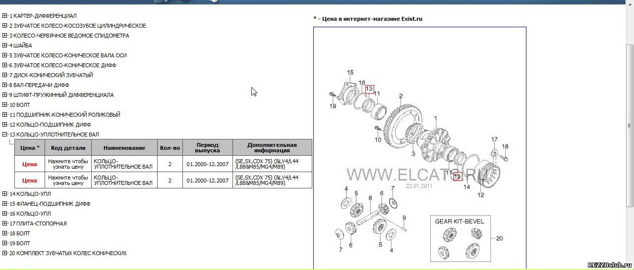

алексей728 Дата: Суббота, 22.01.2011, 20:22 | Сообщение № 29 (86733 в абсолютной нумерации)
А не эти сальники.
нет в наличии 945 800 27 Кольцо-уплотнительное вал 35x55x9/14 Есть в наличии 962 647 38 Кольцо уплотнительное вала приводного
Прикрепления: 9171730.jpg (140.7 Kb)
Сообщение отредактировал алексей728 - Суббота, 22.01.2011, 20:23
krok Дата: Воскресенье, 23.01.2011, 10:38 | Сообщение № 30 (86752 в абсолютной нумерации)
Сообщений: 687
Российская Федерация -  Саров
На форуме с 23.03.2009
Пользователь № 1613
алексей728, нет, требуемый сальник тут и не показан... он до "коронки" справа, и меняется без разбора коробки, только валы шрусов вынуть.
