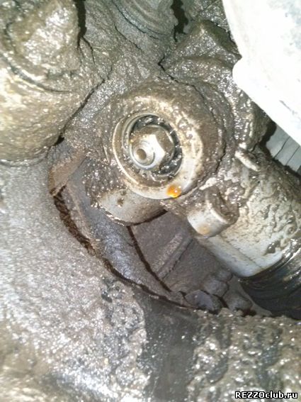

iurik168 Дата: Суббота, 14.02.2015, 21:16 | Сообщение № 100 (136726 в абсолютной нумерации)

Механик Дата: Суббота, 14.02.2015, 23:24 | Сообщение № 101 (136729 в абсолютной нумерации)

iurik168 Дата: Воскресенье, 15.02.2015, 12:02 | Сообщение № 102 (136730 в абсолютной нумерации)

rmsn8 Дата: Воскресенье, 15.02.2015, 12:32 | Сообщение № 103 (136731 в абсолютной нумерации)
iurik168, похоже на сальник коленвала. Если бы с клапанной то подтеки были бы и в верхней части блока. Судя по фото верх сухой.
iurik168 Дата: Воскресенье, 15.02.2015, 13:16 | Сообщение № 104 (136734 в абсолютной нумерации)
Да клапанная сухая, там только из под болтов чуть сочится, так что скорее всего сальник и расход масла увеличился, вытекает обильно.
Механик Дата: Воскресенье, 15.02.2015, 13:50 | Сообщение № 105 (136735 в абсолютной нумерации)
Цитата iurik168 ()
По мимо сальника, что ещё нужно приобрести при его замене?
Комплект сцепления.
