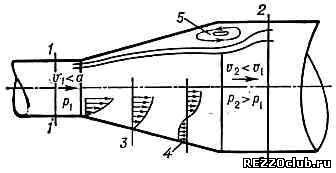

Во, блин, нарыл.....
Диффузор
Смысл в том, что Диффузор применяются, когда необходимо затормозить поток жидкости или газа с наименьшими потерями.
Но зачем?
Похоже, как раз эта фигня и предназначена для удушения мощности движка.
Из рисунка следует, что давление после диффузора увеличивается, а скорость движения воздуха уменьшается.

SKYWATCHER Дата: Понедельник, 02.11.2009, 20:40 | Сообщение № 363 (58318 в абсолютной нумерации)
Владимир_36, Молодец!!!! Цитата из линка - Диффузер применяются, когда необходимо затормозить поток жидкости или газа с наименьшими потерями.
Это всё объясняет! Мне всё ясно, я всё догнал! Диффузер ф топку!!! biggrin
Nikotin73 Дата: Понедельник, 02.11.2009, 20:52 | Сообщение № 364 (58321 в абсолютной нумерации)
Владимир_36, Хорошая статья. Написана ясным, доходчивым языком. Мне особенно понравился следующий абзац: "Теория течения в Д. недостаточно разработана, его осн. хар-ки и оптимальную форму определяют на основании результатов эксперим. исследований и их теоретич. обобщения." Имея в виду выделенный текст ждем-с результатов обещанного Механиком теста. С гораздо меньшей надеждой на получение истины ждем-с ответа от GM.

Quote (Владимир_36)
Хоть что-нибудь одно писали....
ДИФФУЗОР — расширяющаяся часть канала или трубопровода, в которой происходит уменьшение скорости потока воздуха, газа или жидкости и возрастание давления В
Диффузор (научное определение) — Диффузор в аэрогидродинамике часть канала (трубы), в которой происходят замедление (расширение) потока и уменьшение давления

в статье, на которую ссылается Владимир есть ссылка:
http://dic.academic.ru/dic.nsf/ruwiki/635494
Цитирую:
Диффузор в аэрогидродинамике часть канала (трубы), в которой происходят замедление (расширение) потока и уменьшение давления.
кому верить? опечатки в интернете кстати никто неотменял.

Я согласен, если измерять давление и скорость сразу на выходе диффузора, то возможно и будетэффект понижения/повышения давления .
А если рассматривать Д. на всей длине впускного тракта , то Д. сжимается до размеров дросселирующей шайбы.
