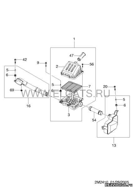

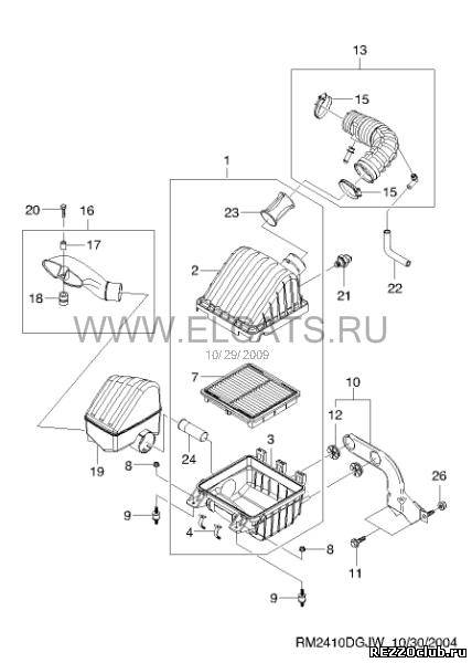

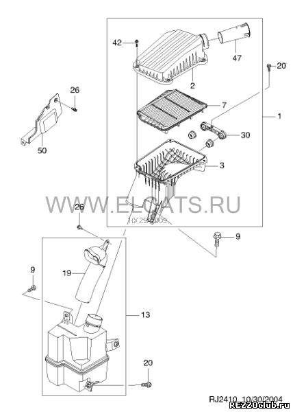

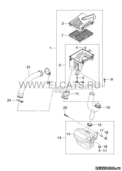

Впускной тракт Матиза до 2005 и после
Длиннее дудка- резонанс на более низкой частоте.
Нубира-Лачетти до 2003 и после
Прикрепления: 7315115.jpg (29.5 Kb) · 5640178.jpg (19.6 Kb) · 9675089.jpg (23.4 Kb) · 9250510.jpg (27.7 Kb)
