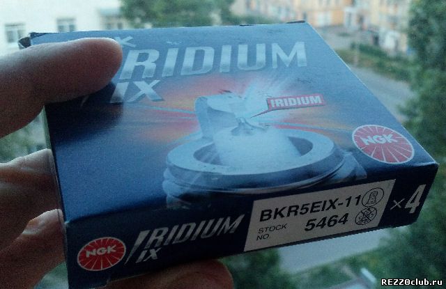

Такие свечи + три-четыре дня назад промытый дроссель + прошивка "Торнадо" = ваша машинка урчит как котенок.

Машинка урчит, это здорово.. А цена какова? Что кошелек на это сказал?... И что ответила жаба?...

По сравнению с заменой сцепления+замена прокладки гбц+замена масла+замена антифриза+замена кучи сальников, которые были произведены почти одновременно, еще полторы тысячи деревянных-это ерунда.
Да, забыл, еще осаго на очереди, а оно подорожало. Так что жаба расслабилась и отдыхает, а я похудел уже килограмм на шесть.

Цитата mxrtmnv ()
Такие свечи
Калильное число на единицу ниже.
