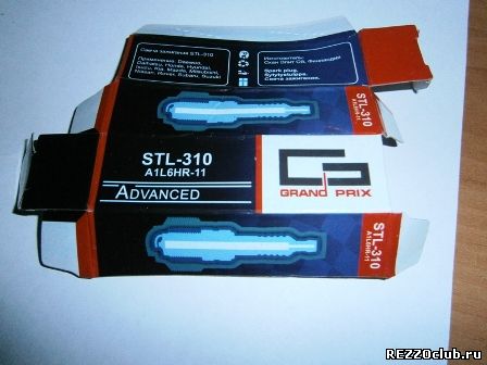

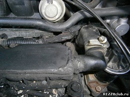

mihaz Дата: Пятница, 30.05.2014, 22:06 | Сообщение № 243 (131227 в абсолютной нумерации)

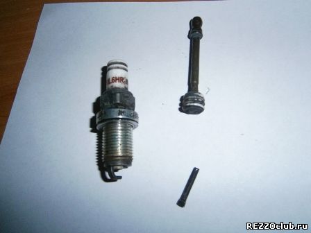

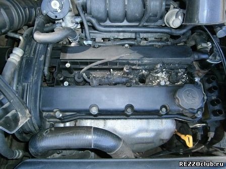

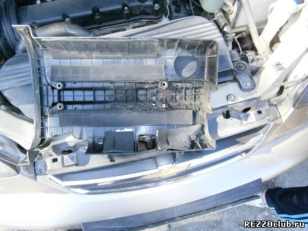

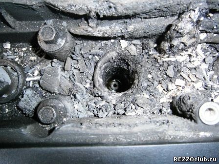

Как же Вас угораздило это купить и поставить, кто подбил, или цена в 40 руб. сделала свое дело? Тут за 150 р. ставишь и берешь у одного, да и то сомневаешься, что купил в этооот раз , а Вы ?...Но это только переживание, и желаю удачи в починке. Но форум-то читайте. Что за свечи, с чего взял, что наши???

ромчик Дата: Пятница, 30.05.2014, 22:15 | Сообщение № 244 (131228 в абсолютной нумерации)
Сообщений: 258
На форуме с 30.11.2010
Пользователь № 4012
экзист так сказал
обычно бош платинум ставлю. А это думаю дай поставлю обычные. Посмотреть как ехать будет. Так ведь не плохо ехала.
Сообщение отредактировал ромчик - Пятница, 30.05.2014, 22:16
mihaz Дата: Пятница, 30.05.2014, 22:42 | Сообщение № 245 (131231 в абсолютной нумерации)
Я тоже Бош ставил в несколько своих машинок, я думал и думаю, что я не дурак, но в эту, бог уберег, поставил те, что из книжки...  Но только эти штуки с фотки - это не свечи для нашего двигла...А судя по печальному результату- это вабче не свечи...
Сообщение отредактировал mihaz - Суббота, 31.05.2014, 08:24
goschashepa Дата: Суббота, 31.05.2014, 05:53 | Сообщение № 246 (131233 в абсолютной нумерации)
Ужассс.. cry
Анатолий Дата: Суббота, 31.05.2014, 10:23 | Сообщение № 247 (131236 в абсолютной нумерации)
да уж, попадос полный... cry
